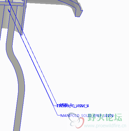

导入stp文件后有蓝色的箭头线指示,想要删除或者隐藏都不行,其他人的电脑导入的时候好像没有发现这个问题,求各位大神帮忙解答一下,怎么样才能让它看不见

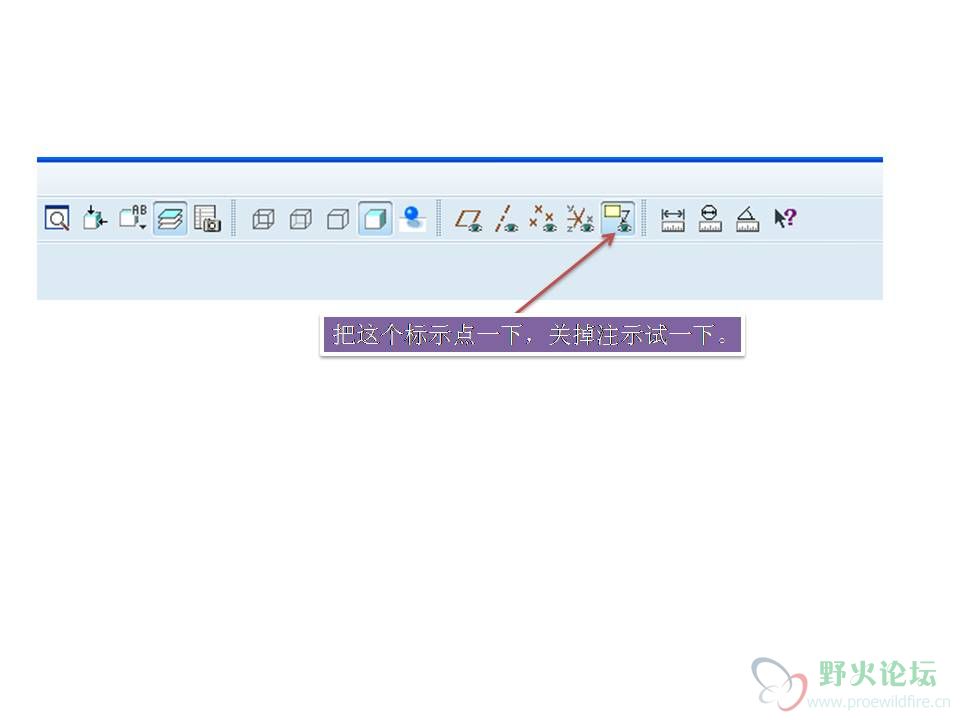

发表于 2015-11-17 15:52 | 显示全部楼层
关掉注示试一下

发表于 2020-10-9 11:21 | 显示全部楼层
找到解决方法了
用写字板打开配置文件config.pro,然后把以下”yes"修改为”no"。
ref_des_display no
如果没有这个这一行文字,就在文件的末尾增加这一行。
保存,然后打开CREO就可以了。

发表于 2021-9-17 15:55 | 显示全部楼层
这个就是个注释显示,你可以再导出STP,再导入,但要在导出设置里将数据交换,注释关闭
