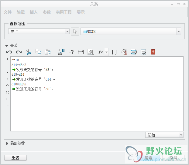

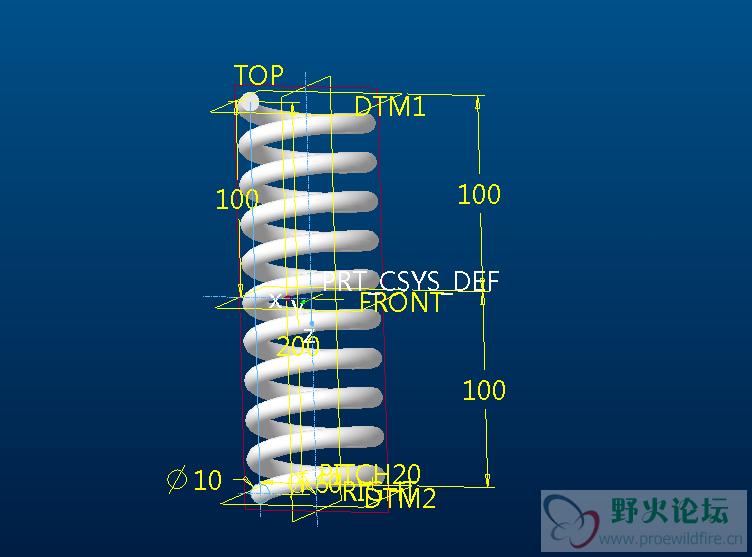

     大家好,在论坛上看到一篇“Creo2.0弹簧装配之挠性装配 ”的文章就按照作者的步骤开始往下做了到添加关系的时候遇到问题,请教诸位大神应该怎么处理呢?原帖地址http://www.proewildfire.cn/thread-115195-5-1.html。图中是自己遇到的问题!

发表于 2015-11-17 14:06 | 显示全部楼层
你图中没有d8这个尺寸,,,别人的是d8  你的不一定就是d8.

348
433
 楼主| 发表于 2015-11-17 15:06 | 显示全部楼层
额额,那要怎么看我的这个尺寸是什么标号呢?

发表于 2015-11-17 15:20 | 显示全部楼层
你看他的D8是哪个尺寸,在看你的那个尺寸 是D多少、然后 你就输入D多少。

348
433
 楼主| 发表于 2015-11-17 15:28 | 显示全部楼层
就是问下如何看啊!我图上根本没有这些尺寸标注!

 楼主| 发表于 2015-11-17 15:52 | 显示全部楼层
请问大神,我找出了相应尺寸的标号了,但是现在又遇到一个问题,应该怎样去掉这些标号呢?
里面的标注去不掉了!
里面的标注去不掉了!

发表于 2015-11-17 15:57 | 显示全部楼层
打开----参数----对话框,点击相应的特征就会出来尺寸代号,添加完关系后,确定退出参数对话框。点击重新生成,尺寸代号就消失了。

 楼主| 发表于 2015-11-17 17:05 | 显示全部楼层
xuez119 发表于 2015-11-17 15:57
打开----参数----对话框,点击相应的特征就会出来尺寸代号,添加完关系后,确定退出参数对话框。点击重新生 ...
确实是这样谢谢!
