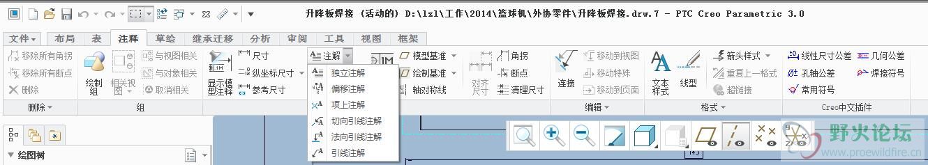

发表于 2015-11-17 16:05 | 显示全部楼层
直接插入文本啊。点击----注解-随便输入几个字,完成后双击点开,如下图,点击打开你的技术要求文本导入进去就好

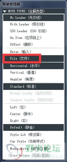

发表于 2015-11-17 17:21 | 显示全部楼层
首先要在创建一个TXT记事本文件技术要求,里面的格式就正常格式和文件,然后在注释里选择文件,找到你的技术要求所以里面,选择确定,就可以导进来了。然后自己在创建一个映射键,到时要用的时候直接一个快捷键就可以跳到你的技术文件所在目录,然后选择相关的技术要求。这样子就很方便了

zbaohui 发表于 2015-11-17 17:21
首先要在创建一个TXT记事本文件技术要求,里面的格式就正常格式和文件,然后在注释里选择文件,找到你的技 ...
你说的这个界面是在哪里点出来的,我Creo3.0里面是这样的,不会在符号那里吧,那里倒是有打开文件,但是注释那里就没有

xuez119 发表于 2015-11-17 16:05
直接插入文本啊。点击----注解-随便输入几个字,完成后双击点开,如下图,点击打开你的技术要求文本导入进 ...
这样还是略显麻烦啊,如果技术要求只是简单的,我不如直接输入就好了,不过你这招遇到文字多的还挺好
