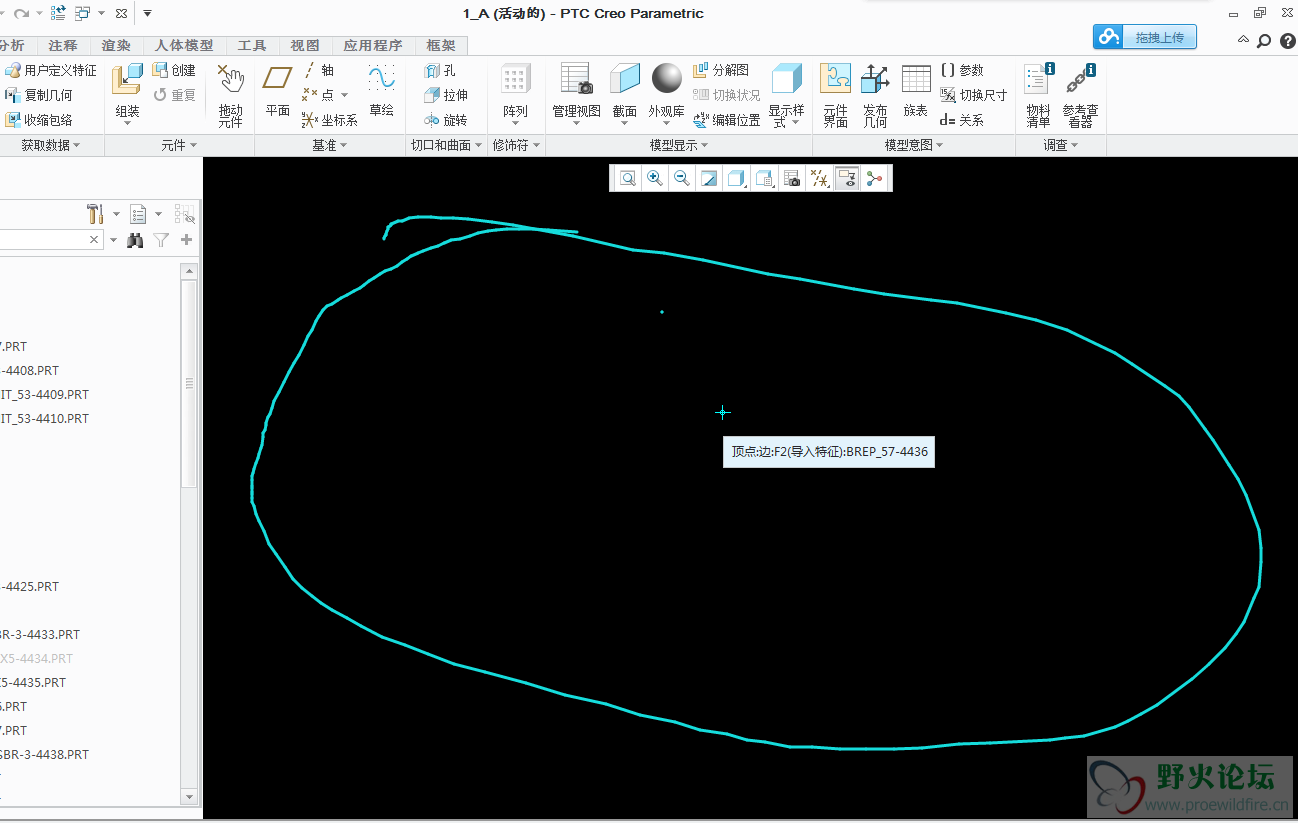

我下载的是3.0M060  用着没问题,
但是有时候会黑屏,就是在鼠标转动模型停下的时候。

已解决,是电脑配置跟不上的原因。。。。

更新显卡驱动

除了关掉软件以外的解决方法: 显示桌面,或者在任务栏点到其它窗口 再点回CERO窗口 这样相互点着 点着点着就好了

也遇到了这样的问题,是显卡问题,在 NVIDIA显卡控制面板 里把 通过预览调整图像设置 选项中 由3D应用程序决定 选上,然后重启CROE就行了;
