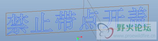

发表于 2015-11-16 16:12 | 显示全部楼层 |阅读模式
如下图,换了字体也是无法拉伸,求大侠解惑!字体中还没有Simsun

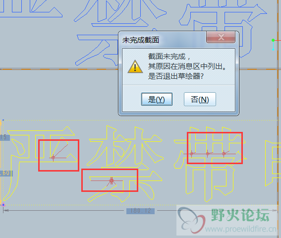

发表于 2015-11-16 16:41 | 显示全部楼层
严字的上面两点以及 禁 字下面两点有线重叠,你再检查下,我刚拉伸这几个字发现的
这种问题我以前也遇到过,不过没有找到好办法解决,最后还是用草绘的方法把字相交的线条修改掉才弄出来。有的同事也用CorelDRAW 把字体做好转成DXF格式再导到PROE里面来,这样和草绘拉伸的方法差不多。

发表于 2015-11-16 16:58 | 显示全部楼层
这几个地方有线相交了,需要把相交的地方修改一下,记住,拉伸的条件是,(不能有相交直线,轮廓要封闭,线不能重叠)。或换个字体。最好在CAD把字打散再导进入拉伸!

发表于 2015-11-16 18:31 | 显示全部楼层
拉伸有一个要素,要闭合的面积才可以拉伸的。

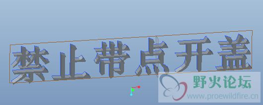

发表于 2015-11-16 23:17 | 显示全部楼层
楼上的大神说得都挺对的,但是导出cad还打碎再导回来比较麻烦,其实你可以先草绘这几个字,然后呢,再重新创建一个拉伸特征,再就是用边投影,选择环比较快,把相交的地方用线连好,或者删除一些线,目的就是使得这些线连成一个闭合线段,就可以拉伸了,图中打错了一个字,电脑比较卡,懒得改了,方法对就行了。
prt0001.prt.zip

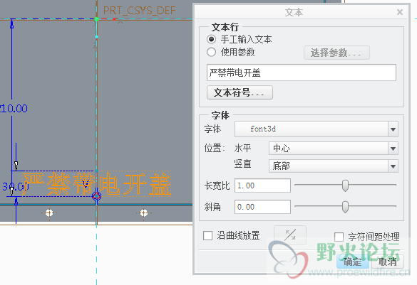

发表于 2015-11-17 10:40 | 显示全部楼层
还是字体的缘故,

发表于 2015-11-18 14:55 | 显示全部楼层
C:\Users\Administrator\Desktop用宋体可以直接拉伸!
