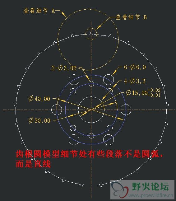

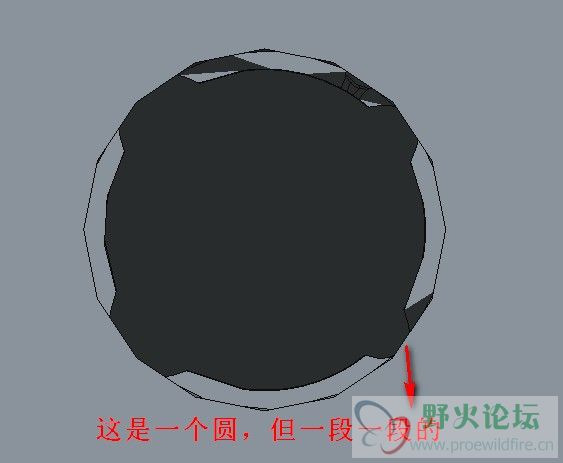

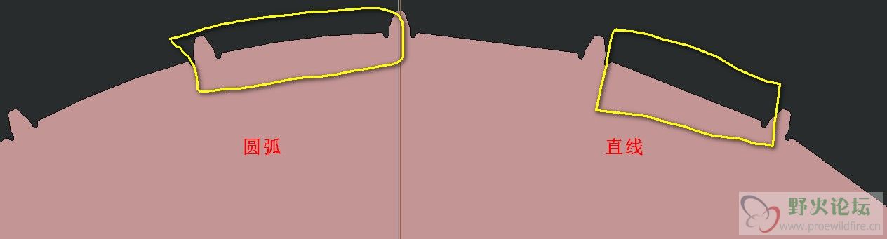

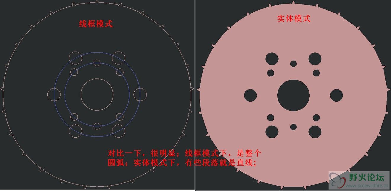

请教各位朋友:
            前段时间做了这样一件零件,拿到零件发现齿根圆有些地方不是圆弧;后来对照图纸一下,原来是我图纸的问题;
            同事用得Solidwork没有这方面的问题啊;这是什么原因啊,是模型精度的问题吗,有遇到这种问题的吗,怎么解决的啊,头疼;
            详见附件,软件版本:Creo2.0 M120;
           就是本来是整段圆的,但是实际出来的时候是直线;以前一直没有注意到这个问题;线割或者CNC按照3D或者转的2D加工就会出问题;

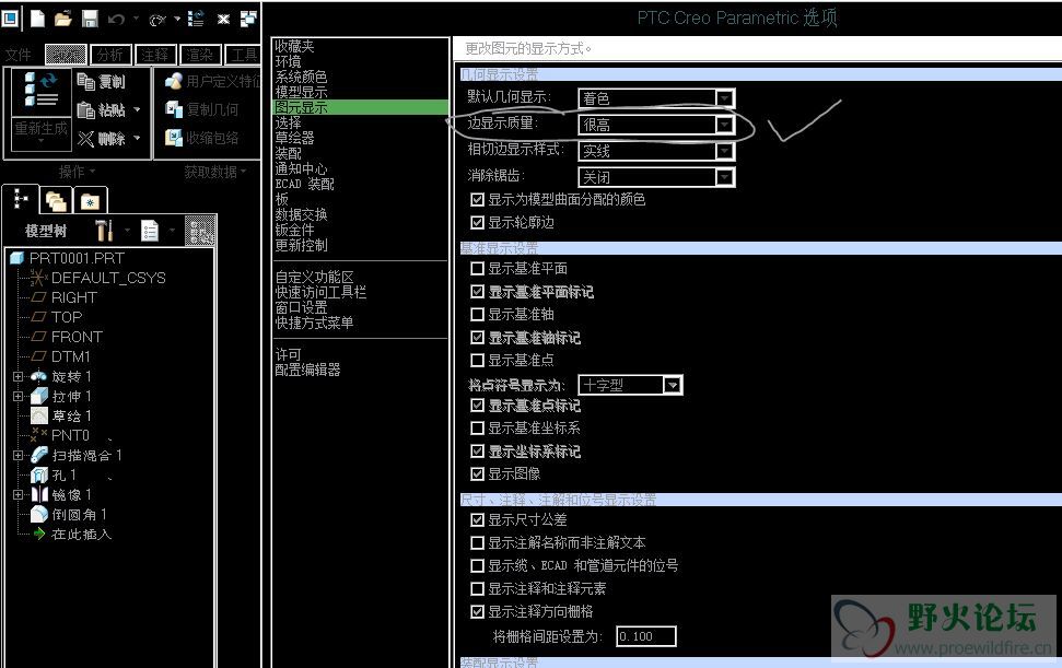

发表于 2015-11-16 20:27 | 显示全部楼层
这个设置好了?
1261
1525
发表于 2015-11-17 08:44 | 显示全部楼层
楼上的的对了,就是模型显示问题 还有一个就是显卡太水!

 楼主| 发表于 2015-11-17 09:06 | 显示全部楼层
感谢这位兄弟,解决了我的问题;
176
181
发表于 2015-11-17 10:30 | 显示全部楼层
应该是边界精度的问题吧,,哦,楼上说的是图元显示里边设置,,
