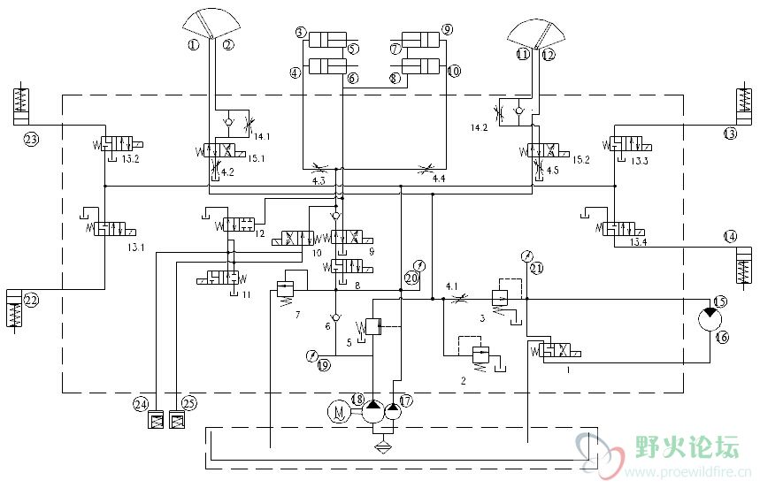

这是工作中的一个案例,一共有23个液压阀,要是用传统方法非常复杂,而且很容易出错:
原理图
原理图
这是原理图

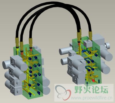

       由于做成整体的话,油路集成块会比较重,不便于搬运。关键是会牵涉到很多深孔加工,增加成本和难度。所以采用分体设计最后连接到一起的设计方案。
最终效果图
最终效果图

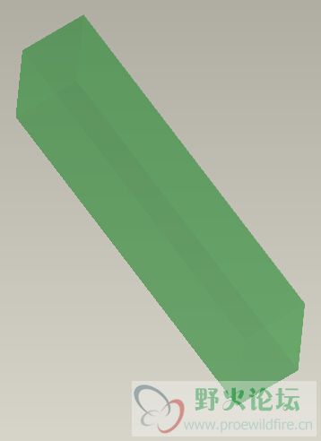

       建模第一步首先估算油路集成块的大概尺寸,后续设计过程中还要修改优化尺寸。接着就是建立一个半透明的模型,这样可以看到孔与孔之间的相互关系,避免干涉。
半透明毛坯
半透明毛坯

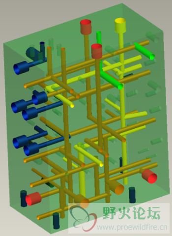

      然后根据实际,先确定油泵出油口接口的大概位置以及各油口方向,再确定所需孔径大小。接下来就可以一步步设计了。压力油路、回油路、工作油路等最好用不同颜色区分开,否则孔太多的话,在建模时容易产生错觉。也便于最后的检查。还有就是要注意相互交叉孔距,太近的话,压力高了,孔壁容易破损,造成串油,这种问题往往很难解决。
最终图
最终图
