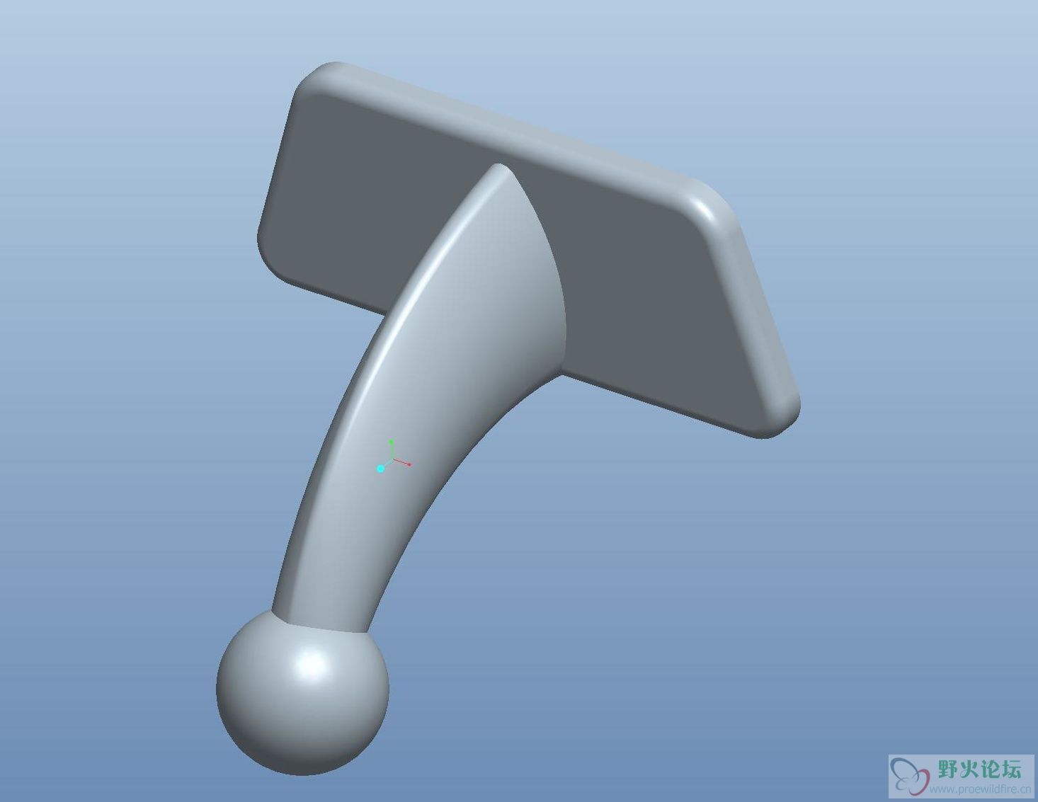

有没有高手会画这个,就是前面的那个曲线怎么画出来,能有详细的步骤吗

混合扫描
 楼主| 发表于 2015-11-15 17:26 | 显示全部楼层
不行啊,截面应该怎么弄啊,而且弄出来面跟球的面不一样,能详细说说吗

混合扫描能搞定。
没有尺寸数据,大概做了下,不晓得合不合你的要求。
防盗门钮.rar

没有尺寸,随便画画
11-16.rar
