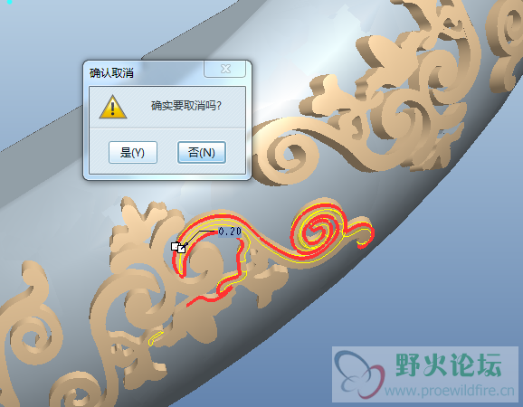

这个花纹怎么倒不 了圆角?谁帮我找下原因,说说解决办法?附件已上,,谢谢高手

这样的花纹我以前也接触过,估计你是直接利用导入2D图上的图元,一般像这种花纹的线条是不规则的且线段很多,通常我们要做一些处理,比如说用样条线代替多段曲线,转角的地方也要注意,尽量逼近原图形。只要处理好这些线条,一般倒个R0.2是不成问题的。 以上希望能帮到你!
以上希望能帮到你!

曲面倒圆角 行不行  错了 高级命令里的顶点倒圆角行不行

好像也不行,有空的话可以下载我那个PRT你也弄一下

自动倒圆角试试,我没有处理完。

一段一段可以倒出来,用的0.08
