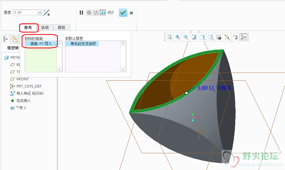

已經畫出雛形,但無法薄殼化
忘了備註,六個面在抽殼時要開口的

不好意思忘了補充六個面要開口的,同一個點上的三個面都開口就會失敗

抽壳成败的细节在于移除曲面和排除曲面的选取方法上,按常规方法直接移除6个曲面的话就会失败。用同样的方法在5.0版上操作不成功,可能这是creo优于proe的地方吧。
1,先点选任一移除的曲面
1,先点选任一移除的曲面
2,然后在“选项”卡中选取余下5个排除的单曲面
3,在“细节”中查看被选中的5个单曲面
3,在“细节”中查看被选中的5个单曲面

从你的图片上看,你提供的3D档不对,那种应该是先把球形外形画好,抽好壳,最后减掉那些开口。

先抽好壳再拉伸也可以的,5楼厉害
