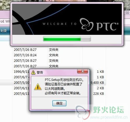

安装时出现这个问题,请问怎么解决?

升级网卡驱动或装个虚拟网卡。

我的也是这样
要安装虚拟网卡
可以搜下虚拟网卡,就有许多教你安装的方法
安装的时候最好禁用其他连接,只留虚拟网卡的那个连接
发表于 2008-10-18 00:38 | 显示全部楼层
安装个微软的虚拟网卡
