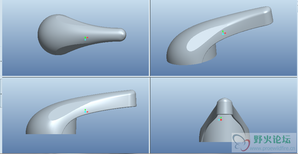

分享一款手柄造型,收您1金钱给点安慰啊!

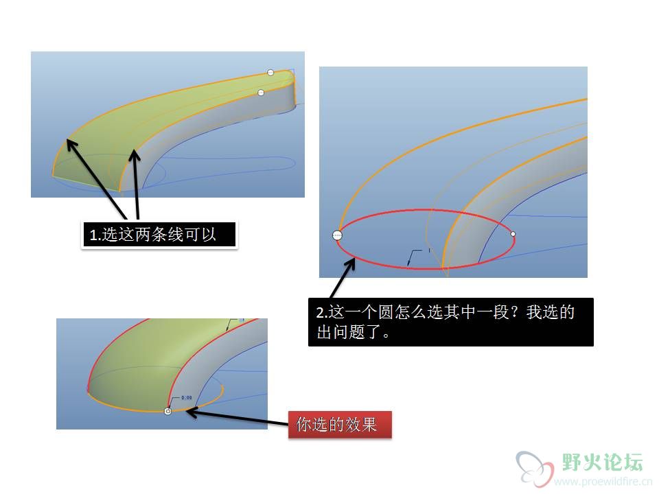

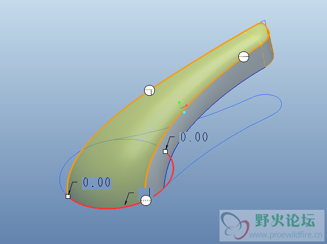

我感觉楼主的作品整体感很好,比较简约美观。只是我曲面功底太差,有一步边界曲面照着也做不出来,希望楼主能指点一下步骤,不胜感激。
181
229
 楼主| 发表于 2015-11-13 21:15 | 显示全部楼层
注意看第二方向的链,我选的是圆的一半,而不是整个圆。做边界曲面时最好不好用像圆这样首尾相接的曲线链,不然曲面生成就会失败或曲面质量不好。
