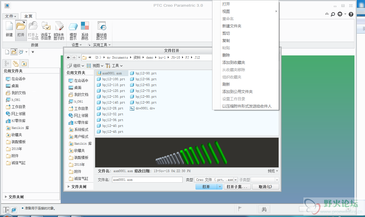

各位大神,小弟刚用croe3.0,就是打开零件时拍须是按数字排序的不是按照数值的大小排序的,有没有什么方法可以更换排序方式。
排序能不能按4、5、6、78这样
排序能不能按4、5、6、78这样

发表于 2015-11-13 11:37 | 显示全部楼层
右键里面有个排序方式吧,再下面有个递增递减吧。

 楼主| 发表于 2015-11-13 16:26 | 显示全部楼层
这个就是没看见啊

那你想按什么排呢
就是按5、6、8
10、12而不是10、12、5、6、8这样

发表于 2015-11-13 21:34 | 显示全部楼层
proe/ceo没有这个功能吧,这个排序功能应该win系统的功能,文件名不按您的要求排序影响很大吗、别纠结了。

发表于 2015-11-14 00:04 | 显示全部楼层
你把小于10的改成01、02....就行了,识别字符串相同位置的大小而不是整体的大小
