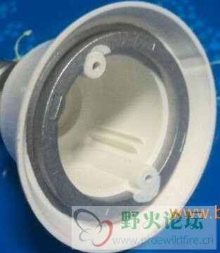

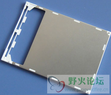

现在有很多产品都采用塑胶包铝,或者胶铁一体,请分别讲一下模具成型过程,比如第一步是先打胶框,还是钣金,还是一起成型。详细一点。
最佳答案
查看完整内容
肯定是先做好金属件部分,然后注塑前把金属件装到塑模里面,一次注塑成型, 除了金属,也可是橡胶包塑料,只要两种材料的变形温差大,都可以这样做 的
171
217
发表于 2015-11-13 10:43 | 显示全部楼层

模内镶件,

模具打开后将五金件放入模腔里再合模啤塑。

这种属于镶嵌进去的。
发表于 2015-11-14 19:33 | 显示全部楼层
先做金属件。在在塑胶模中包胶

insert molding

铝件放在模具内先,在注塑呗
