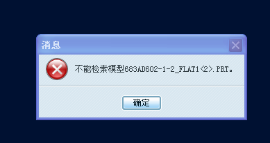

proe钣金件装配图另存为名称后,单个零件工程图打不开?出现下列提示;有哪位大侠帮我解决。

先改工程图名称。再改模型的名称

我也碰过这类问题,proe这方面需要优化一下

你转配图另存名字,是不是也把PRT文件也都重新生成新的名字了啊,这样工程图找不到原来名字的PRT文件,可定出错啊
