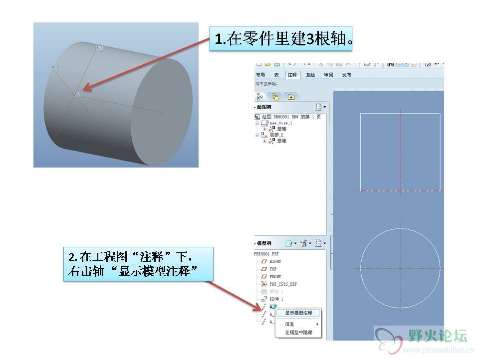

发表于 2015-11-12 16:08 | 显示全部楼层
请参考图片内容
