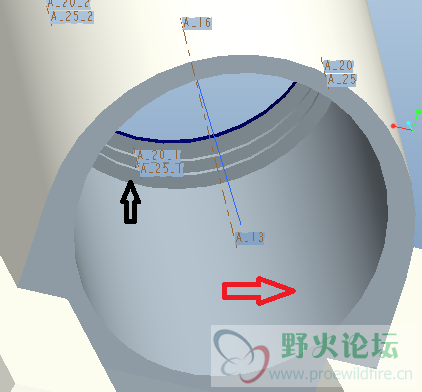

[已解决] 这种有斜面的圆柱怎么画,在圆形切口画不出来
发表于 2015-11-12 14:51 | 显示全部楼层 |阅读模式
悬赏10金钱已解决

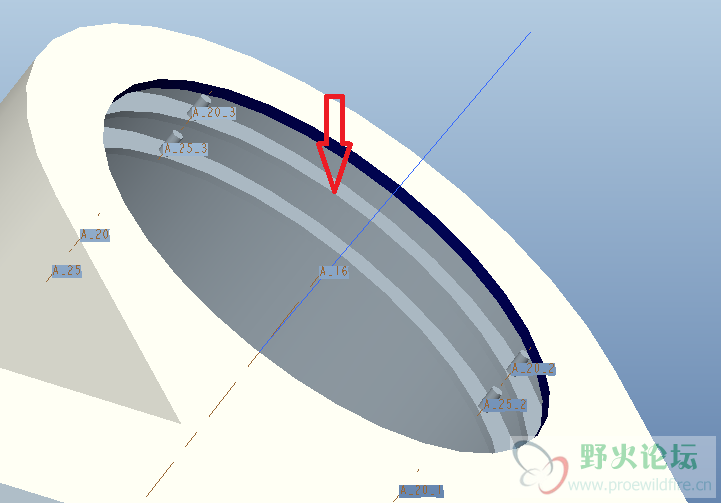

在红色箭头指示位置画黑色箭头处一样的台阶圈
最佳答案
查看完整内容
不要用那个斜面做画图的基准面
444
638

 楼主| 发表于 2015-11-12 15:04 | 显示全部楼层
拉伸出圆环高度不一致因为  整个圆形切口是有角度的
 楼主| 发表于 2015-11-12 15:05 | 显示全部楼层
HWQ868 发表于 2015-11-12 14:58
拉伸或旋转都可以

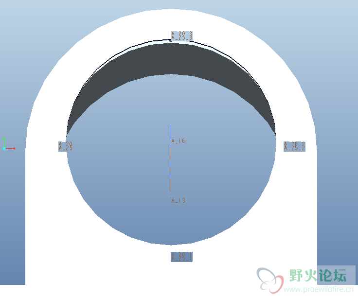

 楼主| 发表于 2015-11-12 15:09 | 显示全部楼层
如图  红色
 楼主| 发表于 2015-11-12 15:12 | 显示全部楼层
 楼主| 发表于 2015-11-12 15:15 | 显示全部楼层
黑色部分的圆怎么画
黑色部分的圆怎么画

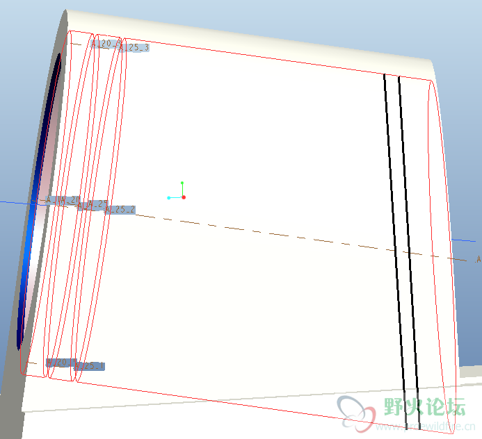

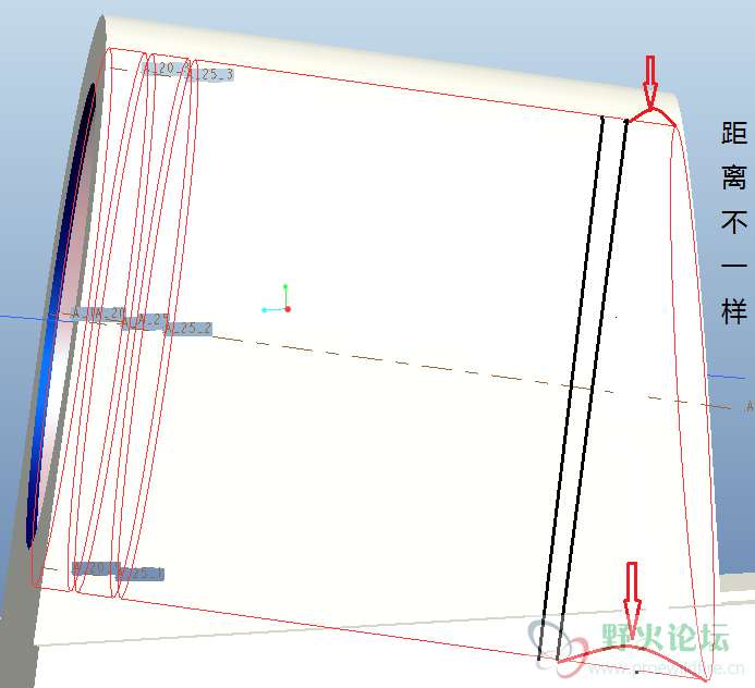

 楼主| 发表于 2015-11-12 15:27 | 显示全部楼层
HWQ868 发表于 2015-11-12 15:21
不要用那个斜面做画图的基准面
我想要在斜面那一端做一个卡槽  如果选底部平面 SF53T{F2}W23Z})S(((PBEI.png 平移面过去的话就会造成卡槽两端大小不一样
444
638

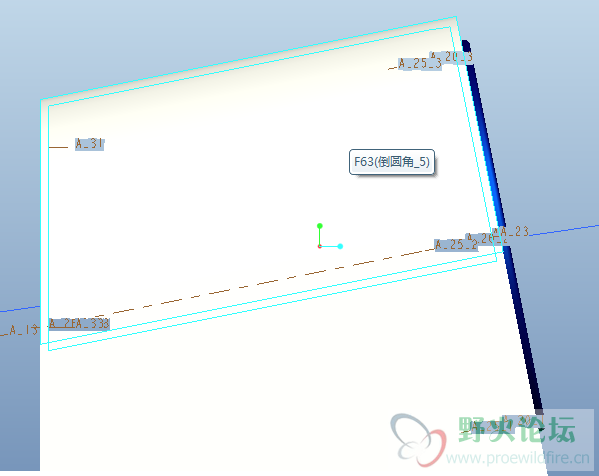

发表于 2015-11-12 16:22 | 显示全部楼层
我也有点晕了,不知道你需要的效果
