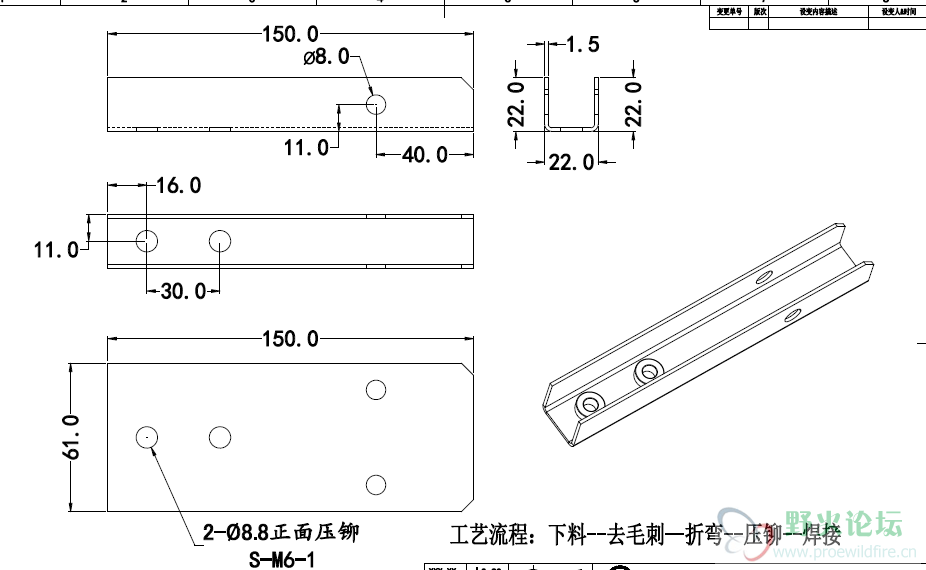

proe在输出展开钣金工程图的时候,需要在工程图里留下折弯线吗?如果要留下用点画线还是虚线表示?还有一个问题是展开钣金件上的螺柱,应该怎么表示才会不让加工师傅这是螺柱而不是开孔?

1.折弯线留不了都行,取决于你们厂的习惯和标准!如果留就是虚线表示。
2.标注孔大小及压铆柱型号即可,如下图。
