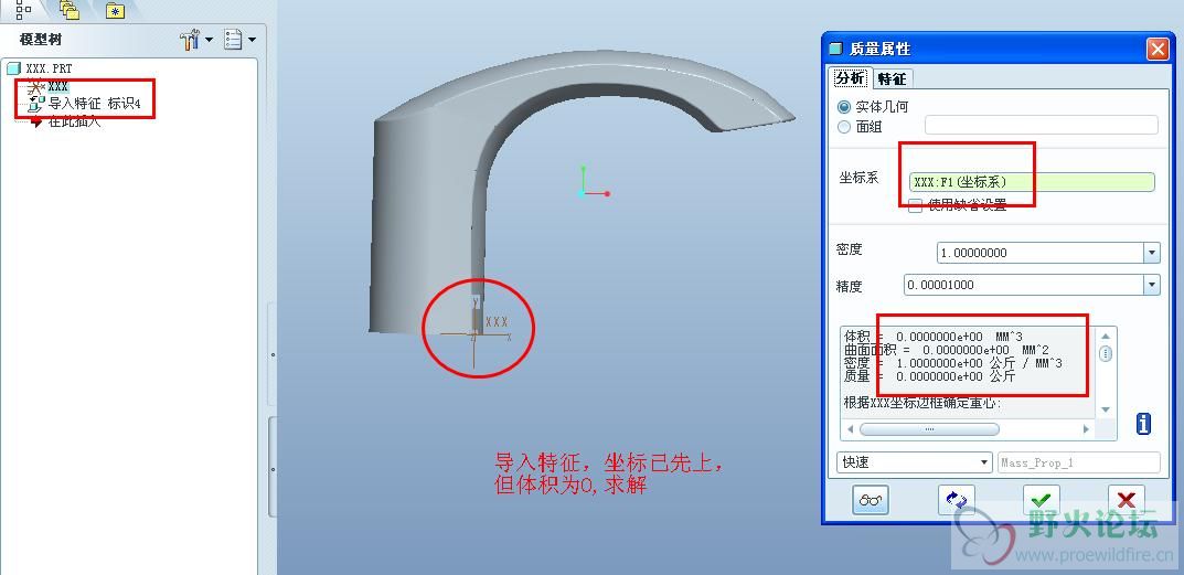

各位大神,为什么我的导入特征无法显示体积和质量,谢谢
234
301
发表于 2015-11-12 14:18 | 显示全部楼层
因为你输入的特征是曲面,没有成实体

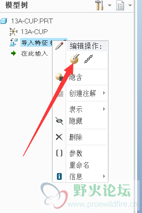

发表于 2015-11-12 15:32 | 显示全部楼层
katinwu 发表于 2015-11-12 14:58
你好,请问,怎样才能转为实体呢

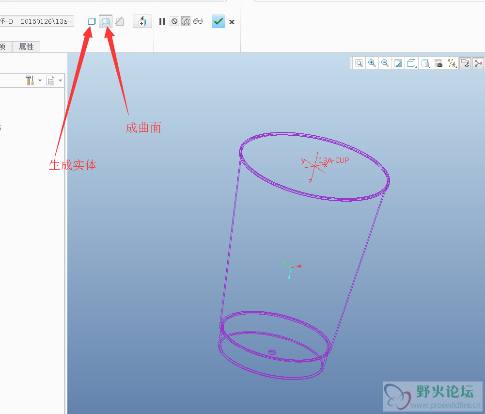

点输入特征右键---编辑。。。那要看你的特征有没有破面,没有破面的话,

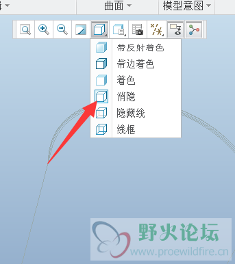

发表于 2015-11-12 16:44 | 显示全部楼层
katinwu 发表于 2015-11-12 16:01
点输入特征
在哪里
点图中的编辑啊,显示高为消隐,看下曲面是不是有破面。最好把图档上传看下

发表于 2015-11-12 20:06 | 显示全部楼层
楼主我和你说吧,首先你导入的是如果是面组,在没有破面的情况下,点“质量属性”;过滤到“面组” 你看你的图 选的是实体几何 只要选面组就可以了
