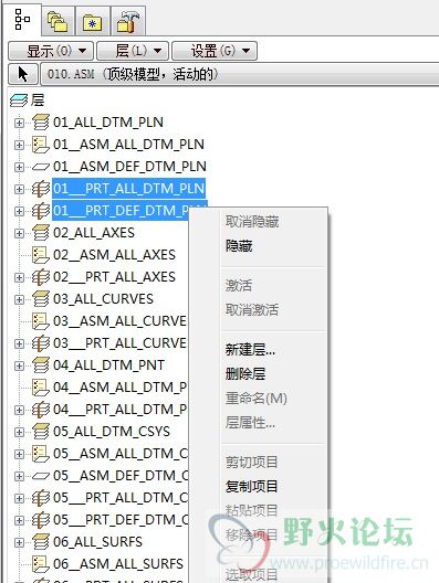

请问在组件模式下,如何在层中快速隐藏所有基准面,我在PRT模式下可以再层里面新建,然后选择基准面,圈选全部,但是在组件模式下就不行了。
还有组件模式下导出STP的时候,怎么操作才能只导出asm的三个基准面,其它PRT文件的基准面不要导出来。

在组件模式下,
切换到层树,
选中相关的层,
右键单击
隐藏掉就可以了。
