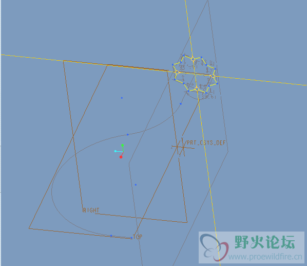

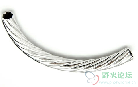

我想用可变截面扫描画这个扭纹管的效果,就是要那外八角截图沿着那条轨迹扫描而且一边自身旋转,怎么画?
大厦大厦大厦

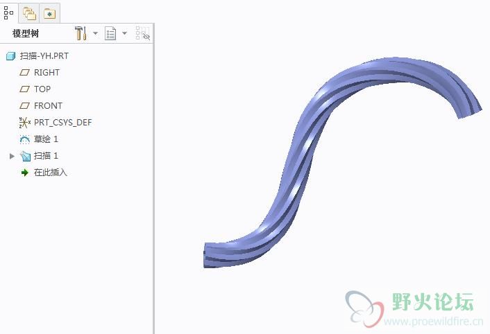

发表于 2015-11-12 10:11 | 显示全部楼层
扫描-yh.prt.zip (31.49 KB, 下载次数: 32)

讲师级别真不是吹的,高手,谢谢了,

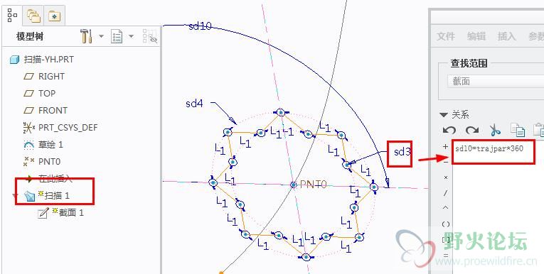

在外八角截面加一个角度的关系式“trajpar*360”,就有360旋转扫描的效果。
