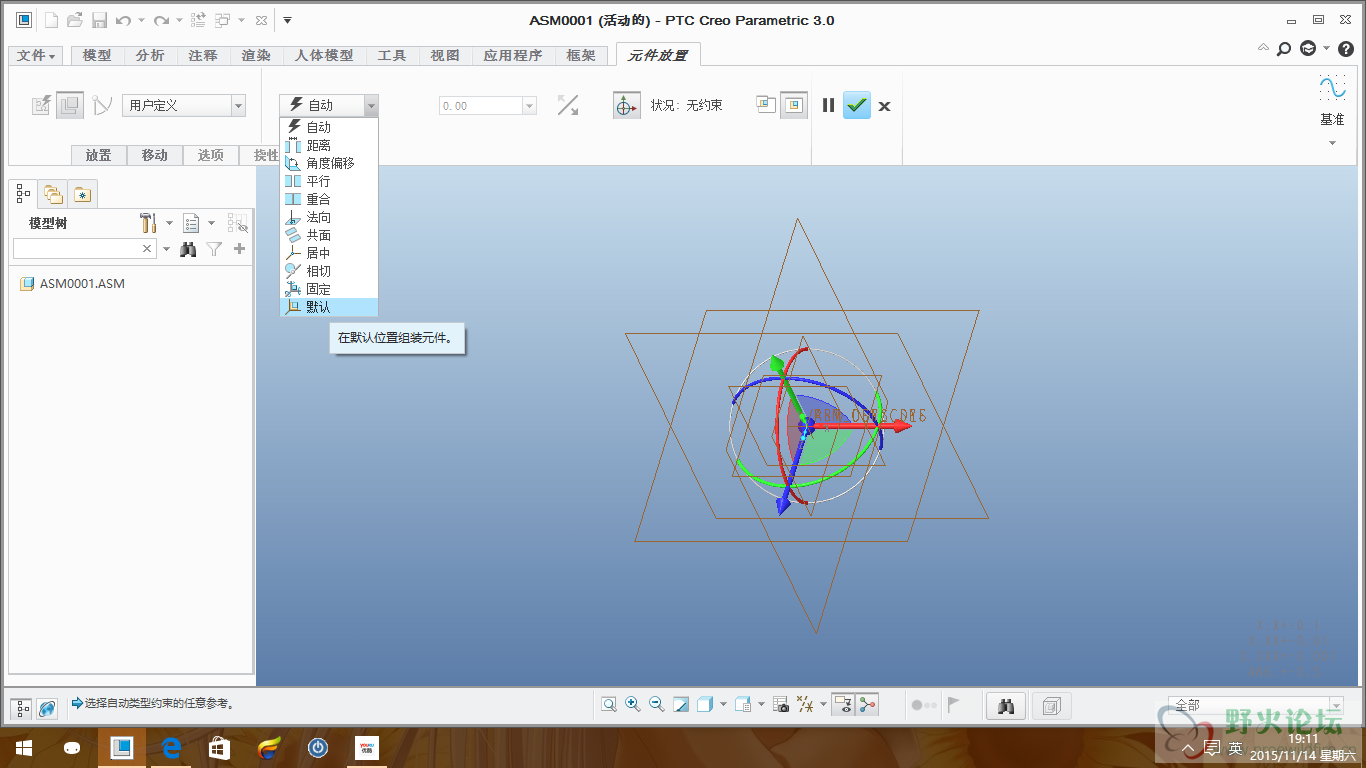

发表于 2015-11-14 19:13 | 显示全部楼层
看图
