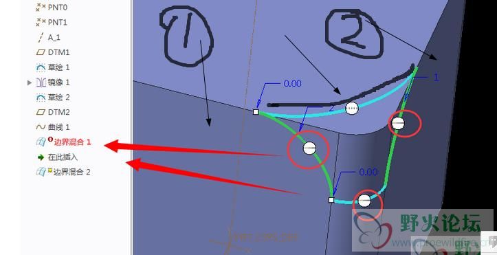

发表于 2015-11-11 22:52 | 显示全部楼层 |阅读模式
悬赏10金钱已解决
重新整理发上来。

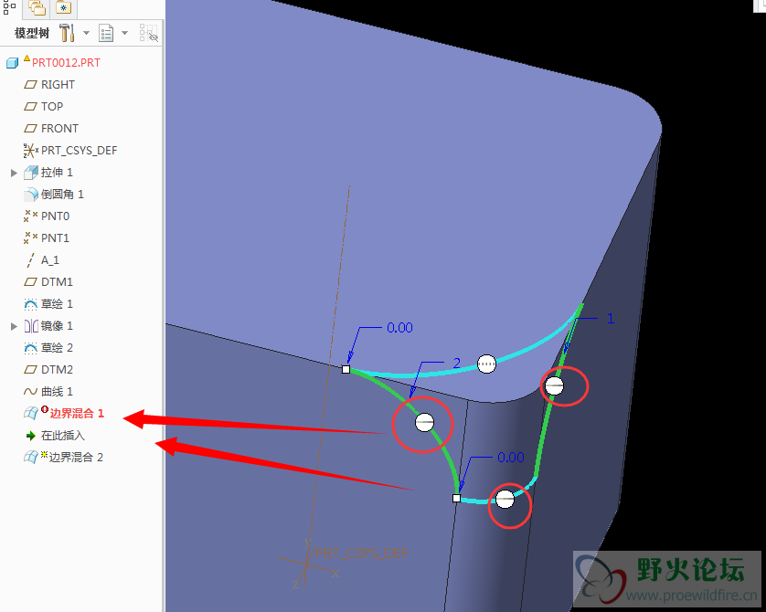

角点倒圆角,思路是边界混合创建曲面再和长方体曲面合并减掉角角,来实现角点倒圆觚失败,但是三面相切时边界混合失败了,曲面不复杂怎么失败呢,
prt0012.prt.rar (33.2 KB, 下载次数: 26)

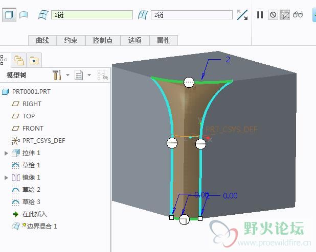

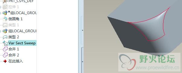

prt0001.prt.zip (32.33 KB, 下载次数: 13)

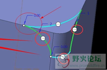

黑色边与对应的2个面不相切,需要立起来。
如果相切就会成功。
而且类似这种相切尖角很复杂的。。需要极力避免

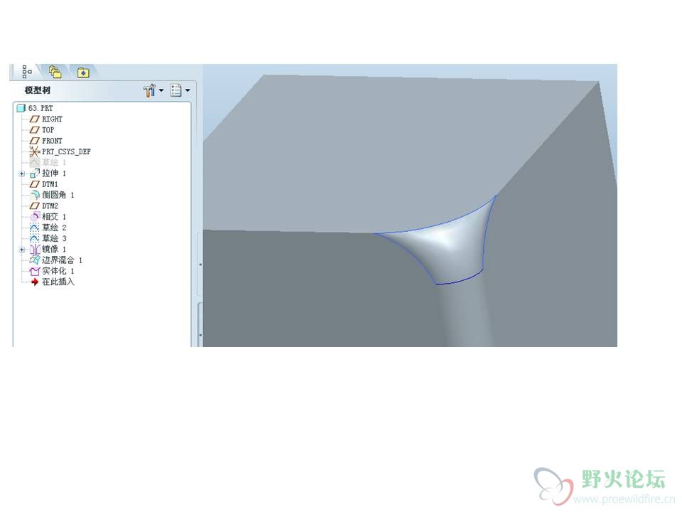

发表于 2015-11-12 11:05 | 显示全部楼层
我用的是5.0打不开你的附件,自已画了一个,看一下是否用得上。
5.prt.rar
53.83 KB, 下载次数: 33
345
398
发表于 2015-11-12 13:18 | 显示全部楼层
左右两边的线微调一下就可以了。

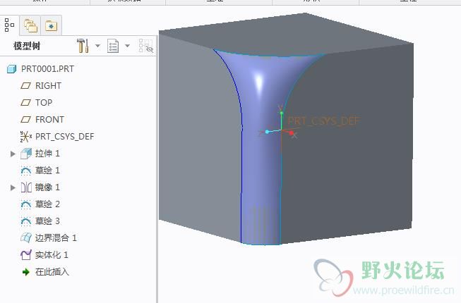

 楼主| 发表于 2015-11-12 20:27 | 显示全部楼层
做的很好看,三面相切过渡的很好。
