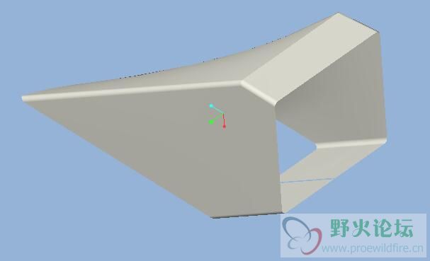

边界混合做的外表面,发现展平面组只能展平一个面,不能连起来,请教这种问题怎么解决

发表于 2015-11-11 16:27 | 显示全部楼层
这是想要表达钣金件吗?不添加边缝怎么展平?

 楼主| 发表于 2015-11-11 16:36 | 显示全部楼层
在钣金界面转钣金出错,就想直接用高级的展平面组展平

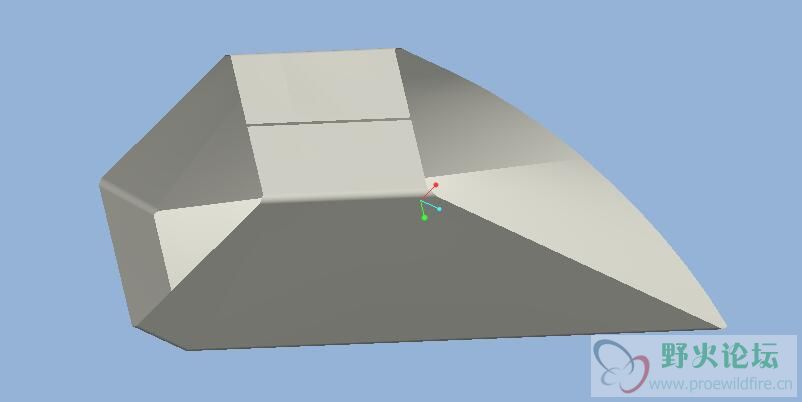

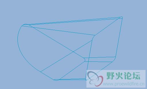

 楼主| 发表于 2015-11-13 11:05 | 显示全部楼层
最后实在不行简化了模型,混合点也都一一对应,但是混合出来多了好几条边界线,草绘扯裂的时候直接把整个面分成了两份,不知道怎么回事,请求大神指点!

 楼主| 发表于 2015-11-13 11:12 | 显示全部楼层
这个是现在的文件

 楼主| 发表于 2015-11-13 17:04 | 显示全部楼层
最后没办法了,用展平面组展平成四个面,在cad里拼起来了
