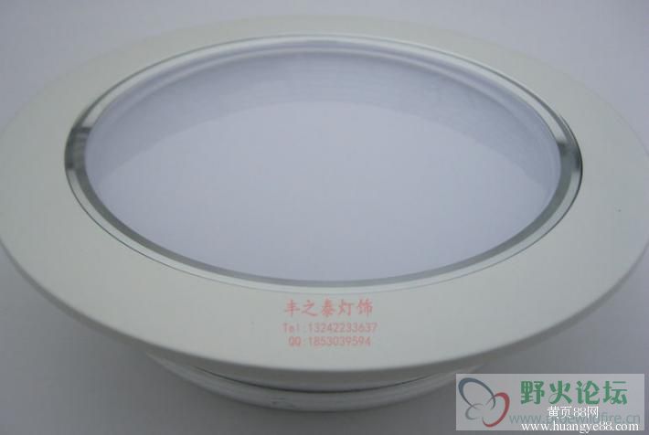

一款产品拿到你手上,你怎么判断是车铝,还是旋压铝?以下红色概念大家都懂。问题是车铝和旋压铝都可以加工出圆形状的东西。比如图片,怎么判断是车的,还是旋压的?
车铝是用数控车床车销出来的,旋压铝是段造,环压,碾扎等工艺成行

1.厚度,车的一般比较厚,太薄不好车。压的比较薄,太厚不好压。
2.看车痕,有一圈圈车痕的肯定是车的,
3.看壁厚均匀性,压的是比较均匀的,车的可以有薄有厚

从加工痕迹上判断

粗胚的话好分辨,精加工后就不好认了。
