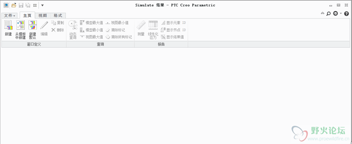

分析运行显示已经完成,但点击查看结果时,没有弹出对话框,出来了simulate窗口,怎么回事。请指教!谢谢。

发表于 2015-11-11 10:00 | 显示全部楼层
你的文件路径必须是全英文,Creo simulate不支持中文
 楼主| 发表于 2015-11-11 23:51 | 显示全部楼层
真是,谢谢。原先我是放到桌面的,现在放在全英文目录下就可以了,谢谢。

发表于 2016-1-21 15:59 | 显示全部楼层
我也遇到这个问题,看了这个帖子才解决.
路径一定要设置成全英文才有仿真结果显示
发表于 2016-2-17 14:19 | 显示全部楼层
路径须为英文
