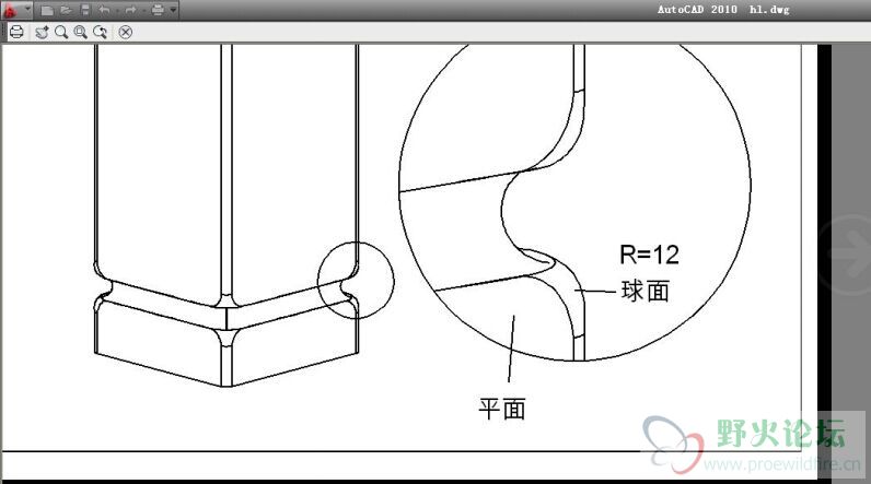

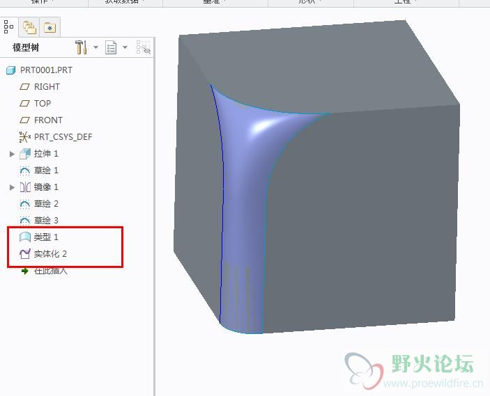

用CAD实体建模画不来,这是用线条示意出来,想改用PRO/e画出这个实体建模出现两个问题,球面和左右两平面不相切,曲面要鼓出来,另外和平面间有缝隙,无法实体化。
这种建模,大家一般怎么作出来?

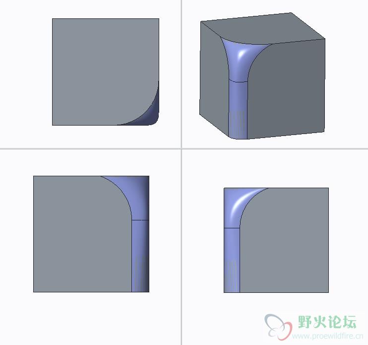

minemp3 发表于 2015-11-11 22:42
倒圆角试一下这样也可以,不过上面的R无法精确,用边界混合这种方法如何实现,试了一下边界混失败
方法二。

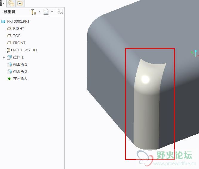

发表于 2015-11-11 08:02 | 显示全部楼层
玄 倒圆角

发表于 2015-11-11 08:23 | 显示全部楼层
首先 ,这个问题就是一个顶点倒角,从实用的角度来看,那里多出一个R12球面是否有必要?

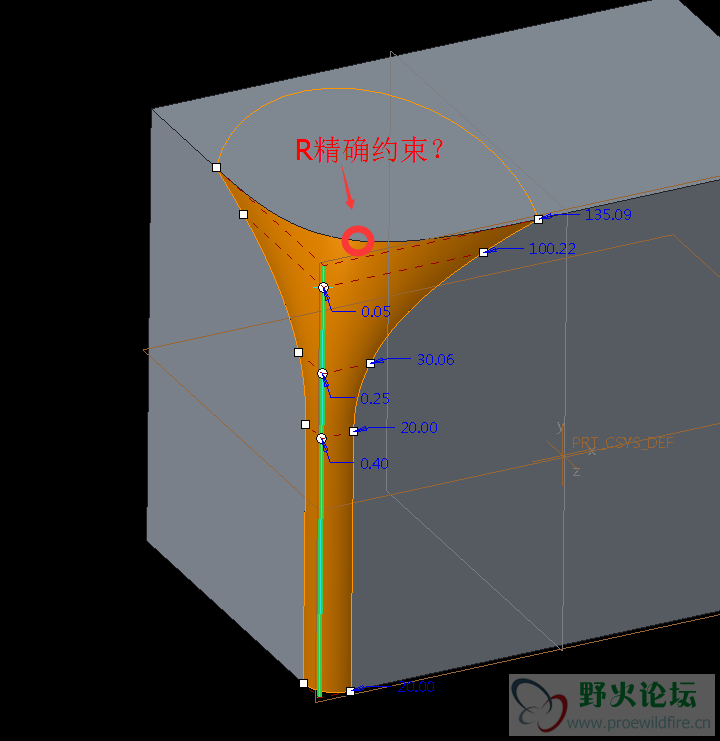

发表于 2015-11-11 10:01 | 显示全部楼层

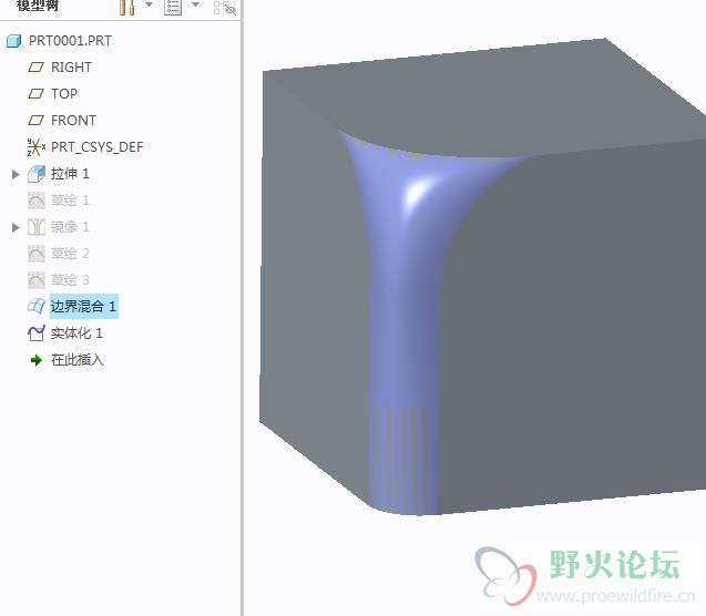

用边界混合,

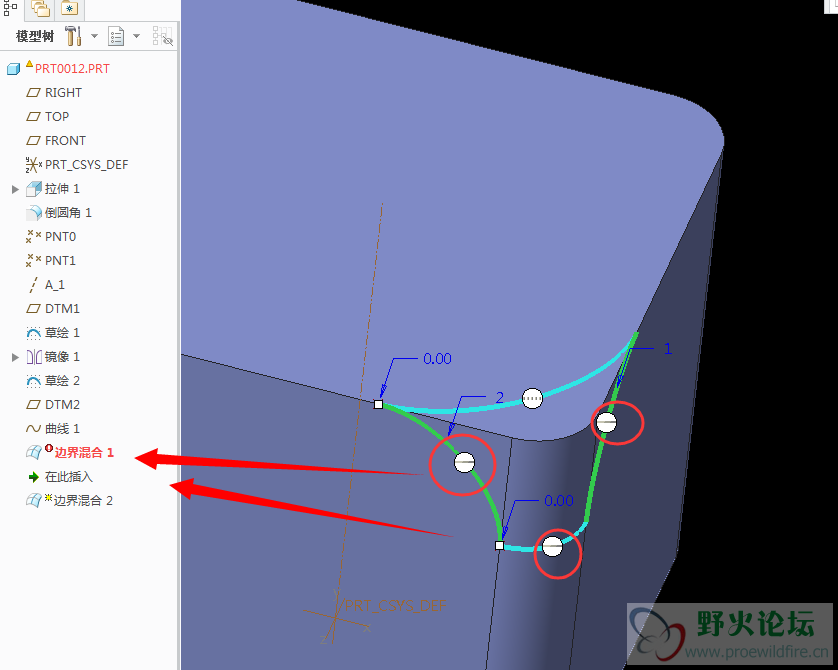

 楼主| 发表于 2015-11-11 22:42 | 显示全部楼层
1233.png 倒圆角试一下这样也可以,不过上面的R无法精确,用边界混合这种方法如何实现,试了一下边界混失败

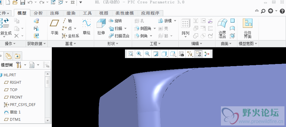

发表于 2015-11-12 09:23 | 显示全部楼层
prt0001.prt.zip (32.33 KB, 下载次数: 5)

 楼主| 发表于 2015-11-12 20:53 | 显示全部楼层
不错啊,过渡很好
