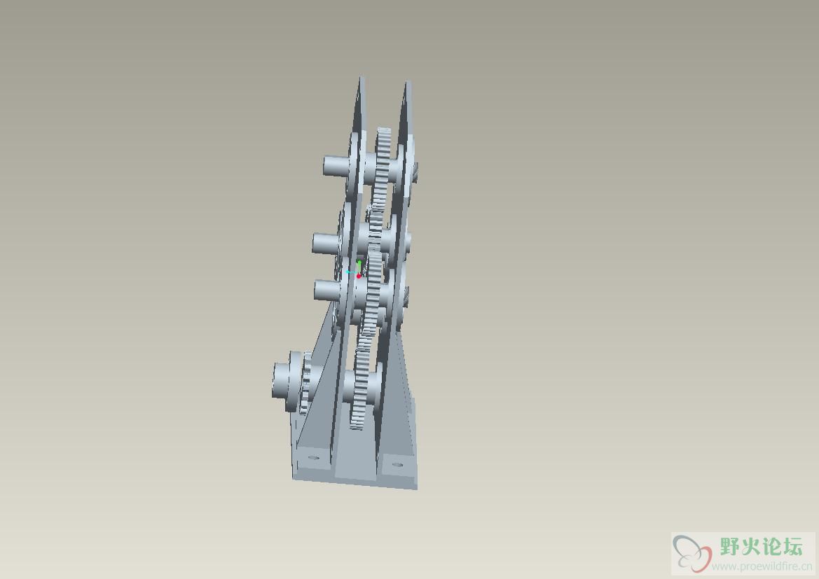

请问这个运动仿真怎么做、每根轴上面都有齿轮、轴套、轴承需要同步运转!求教

机构  里面有  齿轮  可以模拟。但我没试过这么多的。。轴承好办,只要是组件,内外圈设置成销链接。

一共六根组、可是就是只有三个转的!

发表于 2015-11-10 22:25 | 显示全部楼层
dairong 发表于 2015-11-10 22:04
一共六根组、可是就是只有三个转的!
检查一下有无干涉。。中心距吧。。。 一个图片实在看不出来。。。

把PART 文件发上来啊?

组装时用销连接,机构里一个套一个的齿轮定义好!定义一个电机就带动起来了。
