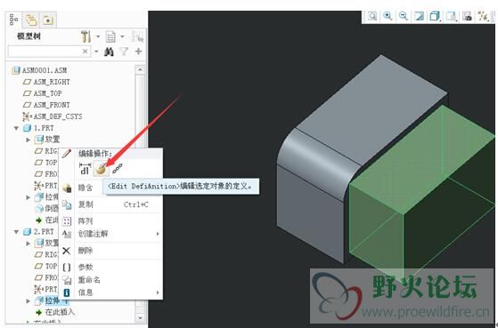

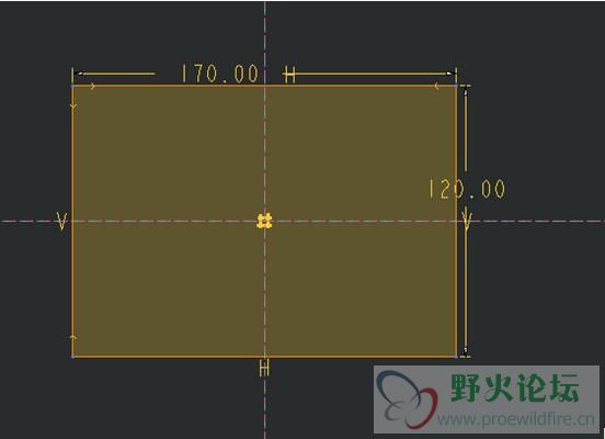

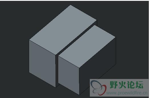

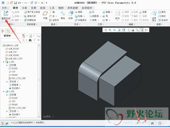

操作如下,新建一组件,然后再里面新建两个零件,第一个零件拉伸一个实体。高度任意
然后新建第二个零件,激活第二个零件,同样一拉伸,草绘平面选取第一个零件的表面,草绘线为草绘平面向内偏移10MM,高度任意。
得到如下

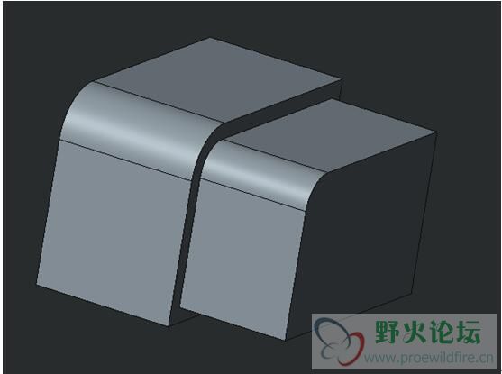

问题来了,激活第一个零件,在第一个零件上倒一个圆角,也就是那个大的实体,如下
然后重生
没有任何警告。按理说点重新生成,第二个零件会跟着变化,但是没有任何反应,
把组件激活,第二个零件也不会变化。

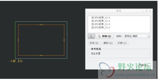

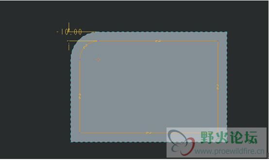

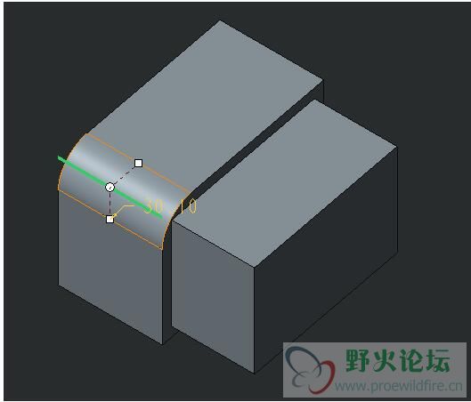

接下来,激活组件,把第二个零件里面的拉伸重新编辑,
进入草绘,http://www.proewildfire.cn/forum.php?mod=attachment&aid=MTg0ODkzfGY2ZGMxY2UyfDE3NjI1MTcyNTV8MHw%3D
这时数据就会更新过来,这时第二个零件才会变化
如果是这样的话,那我增加了一个特征后,第二个零件没有变化,那我们做出来的第二个产品那就是有问题的
这个是什么原因,希望各位大大有知道的分享下。感谢了。
发表于 2015-11-10 20:15 | 显示全部楼层
如果第一个零件的长宽变了,第二个不跟着变那倒是有问题,但是你这个本来那里没有圆角,然后你要参考过去,这样做法好像有点特殊

谢谢,版主的回答,但是他总该检索吧,要么有个警示什么的吧。

发表于 2015-11-11 07:33 | 显示全部楼层
参考选取有问题,第二个零件草绘参考的时候,不要分别选第一个零件的边.
直接使用偏移面的边界,再试一下.
504
622
 楼主| 发表于 2015-11-11 08:07 | 显示全部楼层
直接使用偏移面的边界,再试一下.
谢谢你的回答,我选择就是选的面的环,偏移出来的。从上面第二张图可以看出来

楼主 你怎么这样设计零件啊?不符合PROE 的设计思路吧? 在组件下 创建零件1,然后3....4

怎么就不符合了呢,在现实中我们会经常遇到这样的问题好不好。
