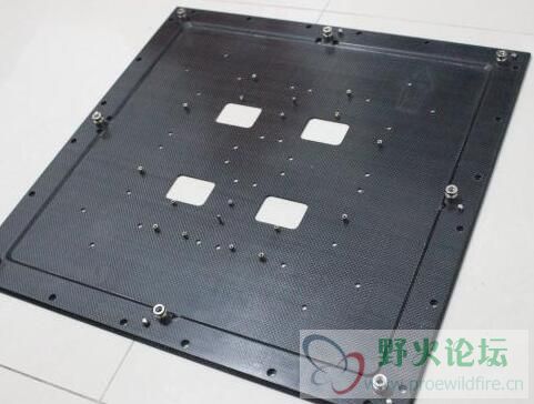

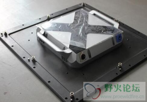

大家好!现有一款产品想用碳纤维材料(主要考虑是轻,强度好),产品尺寸为500*500mm,厚度尽量薄,
之前产品都是用压铸铝压铸模做的 ,现换成碳纤维材料,不知道设计上有什么需要注意的地方,还有具体的模具成型
工艺及后期加工与压铸模有哪些区别及注意点的地方,或者有做的比较好的厂家也可以推荐
再附上几张类似的产品图片,仅供参考,欢迎大家多多指教
箱体主体
箱体主体

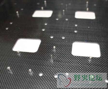

可以进行类似压铆的螺母柱或者铜螺母
可以进行类似压铆的螺母柱或者铜螺母
后盖是塑料模具
后盖是塑料模具

请教LZ,碳纤维材料比压铸铝强度还好??价格方面呢?
220
257
 楼主| 发表于 2015-11-10 17:46 | 显示全部楼层
强度要好,主要是更轻 (我们产品用作租赁的,越轻越好),价格方面肯定没有优势啦

不知是干什么用的。复合材料最怕冲击损伤和应力集中。

这个机箱用碳纤维来做,模具难度大,对模具钢材都有特殊的要求,另外注塑成型也很困难,一般的做塑胶模具厂商搞不定的,建议去找生产自行车的厂商。

是的 生产工艺跟注塑是不一样的  是采用模压成型的 也是需要模具,只是成型工艺不一样 必须要做碳纤维制品的厂才可以做 一般的注塑厂是做不了的

我们厂是做碳纤维自行车的  主要有模压成型和风压成型两种!
