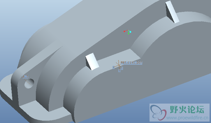

不知道哪里出了问题,请教大神了

我话的图

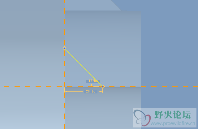

为什么这样画呢??、我不懂啊

发表于 2015-11-8 19:41 | 显示全部楼层
 楼主| 发表于 2015-11-8 19:53 | 显示全部楼层
dogli123 发表于 2015-11-8 19:41
因为你的草绘平面正好是圆弧面和水平面相交的面,那么加强筋对称加筋后 前面的要跟着圆弧往下走,这样不行 ...
原来是这样啊,谢谢

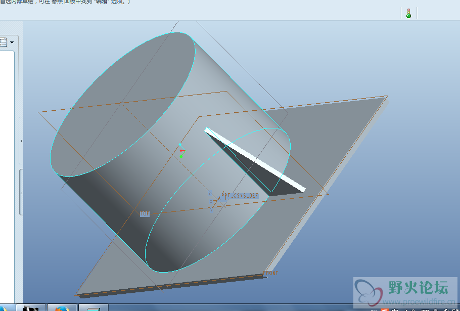

 楼主| 发表于 2015-11-8 21:13 | 显示全部楼层
你说的好像不太对,我又画了其他的一个图,也有曲面 但是就没有问题的

发表于 2015-11-8 23:22 | 显示全部楼层
下载后看了一下 ,,如果你加厚只朝一个方向(任意方向都可以)就会ok。。因为默认加厚是两方向的,而你这个图在绘图平面两端的参考不是平的,而是有一个圆弧平面。。
单方向加厚
单方向加厚
