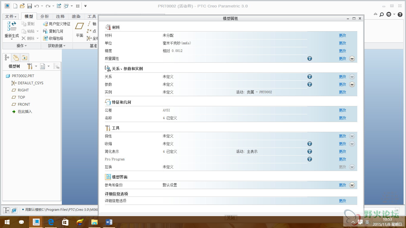

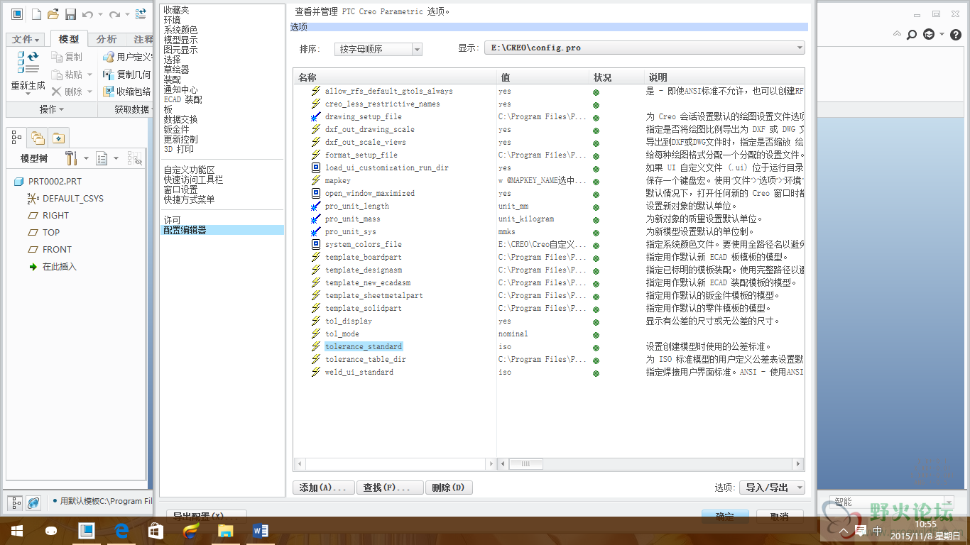

            我设置了 tolerance_standard iso 这个参数,为什么每次新建零件时打开 文件-准备-模型属性-特征和几何-公差 还是ansi?如图

已经自己解决,方法是自己新建一个零件的模板。。。还没有学到这,之前忽略了。。。

配置好像能控制工程图吧..设置完成后零件生成的工程图能标准公差等级什么的。。。不是很懂,抱歉。。
