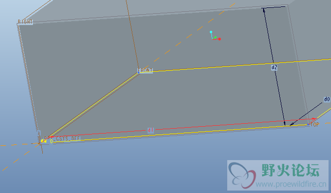

我用的是creo elements pro5.0,画好后,想改一下尺寸名,选定一个尺寸后,右键没有出现任何反应,应该会有一个菜单出现的啊。能帮助我吗,谢谢。

搞好了,大家有时候修改尺寸名时,可能在尺寸上点击右键,没有反应。试一试长按鼠标右键1~2秒,就会有菜单出现,在属性里就可以修改了。
