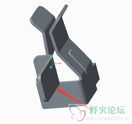

各位大侠晚上好
1.如图的igs我如何才能转换为钣金 ?
2.产品上的凸包造型 ,我的冲头该如何设计  ?
PS:附产品的igs文件

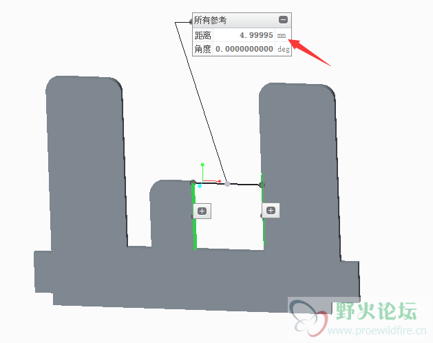

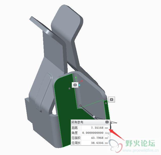

发表于 2015-11-8 12:34 | 显示全部楼层
此折弯有问题,展开后会干涉
此折弯有问题,展开后会干涉
此折弯有问题,展开后会干涉
66
78
发表于 2015-11-8 12:37 | 显示全部楼层
对比下,材料是不够展开的

 楼主| 发表于 2015-11-8 20:39 | 显示全部楼层
403300259 发表于 2015-11-8 12:37
对比下,材料是不够展开的
感谢 ,那我该如何修改会比较OK  ?
