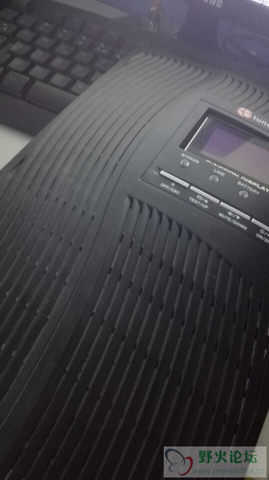

发表于 2015-11-7 17:16 | 显示全部楼层 |阅读模式
帮我看看这个叶片怎么画

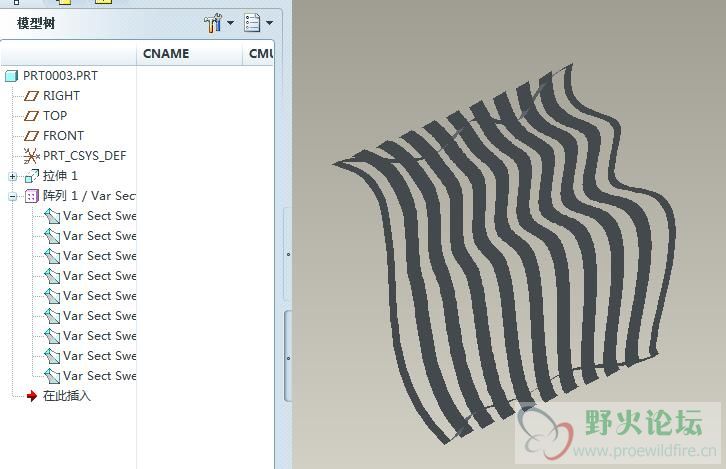

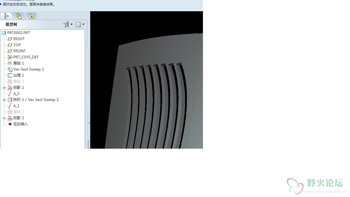

发表于 2015-11-7 18:26 | 显示全部楼层
好复杂的感觉,能不能这样,先用可变坡面扫描把面先做好,再画一条曲线,用可变坡面扫描做一个切除材料,再阵列,依次这样
129
139
发表于 2015-11-7 20:08 | 显示全部楼层
扫描加阵列,扫描轨迹用方程或者样条,截面一致,无需可变截面

发表于 2015-11-8 11:44 | 显示全部楼层
proe中有一个已知尺寸,例如扫描中,主扫描线与副参照线之间的点距离就是已知尺寸,代号kd。
通过已知尺寸可以设置恒定距离,比如保持在2点间中点,即kd/2。
11-08.prt.zip
