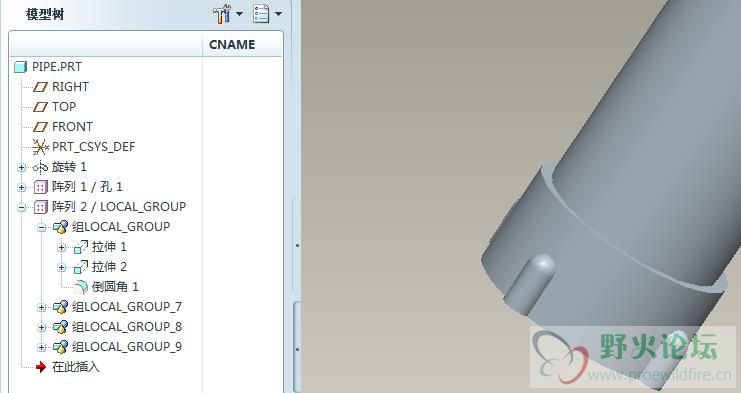

在阵列 组 时出错误,我知道是倒圆角那无法完成阵列,但是不知道哪里的错误,请教大家!

 楼主| 发表于 2015-11-6 21:12 | 显示全部楼层
这是获得图!!
 楼主| 发表于 2015-11-6 21:13 | 显示全部楼层
这是我的图

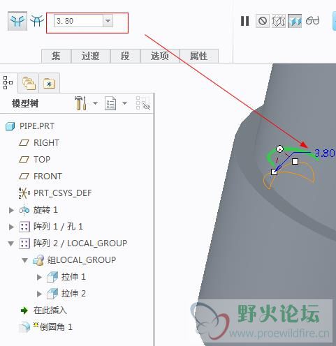

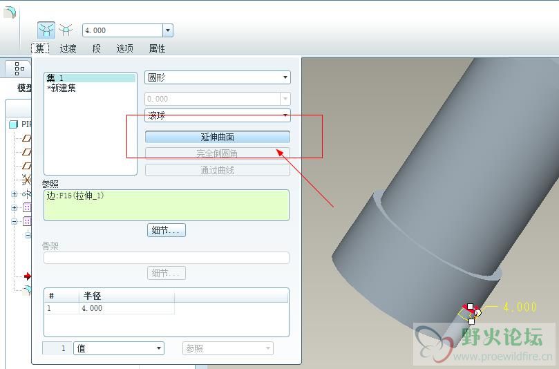

发表于 2015-11-6 21:33 | 显示全部楼层
倒角太大,改小一点,就OK。
pipe.prt.zip (49.39 KB, 下载次数: 3) 360截图20151106212628517.jpg 360截图20151106213011004.jpg 360截图20151106213054110.jpg

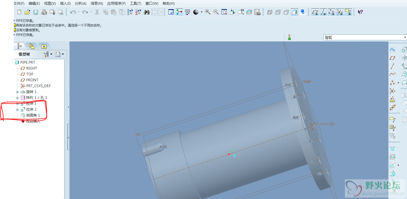

发表于 2015-11-7 10:42 | 显示全部楼层
点击这个命令之后一切都不一样了。
11-07.prt.zip
234.76 KB, 下载次数: 2

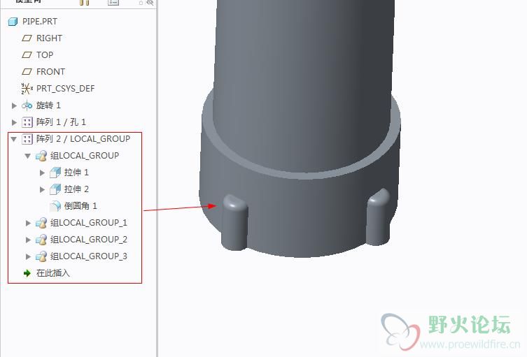

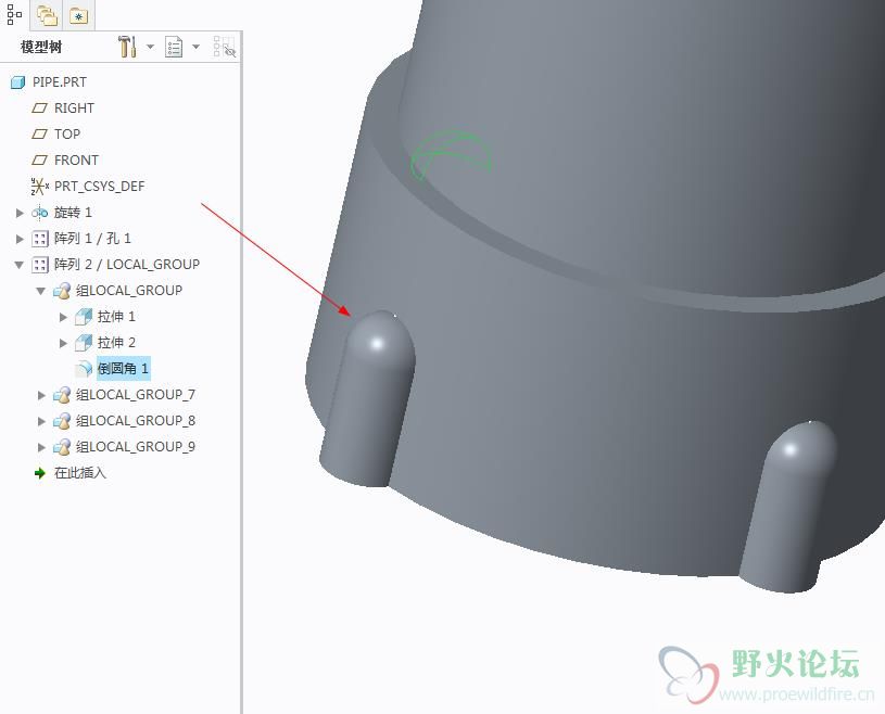

发表于 2015-11-7 11:24 | 显示全部楼层
你先做好一个叫圆柱,然后做圆角,陈列圆柱,再陈列圆角,这时会出现参照阵列  不会有错误的
 楼主| 发表于 2015-11-8 16:27 | 显示全部楼层
chenbr1988 发表于 2015-11-7 10:42
点击这个命令之后一切都不一样了。
确实是啊,能讲一下这里的问题吗???    但是4楼的方法也解决了问题,您的方法也解决了问题,不懂为什么,谢谢啦
