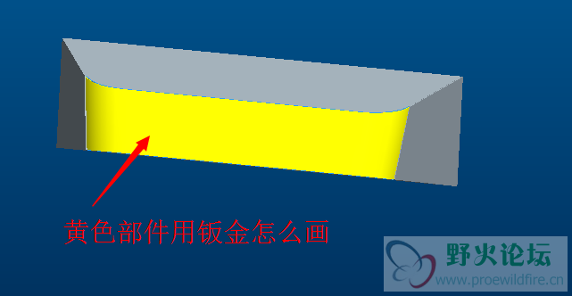

问题.rar (225.97 KB, 下载次数: 23)

里面有块钣金没画的,两边圆角那里

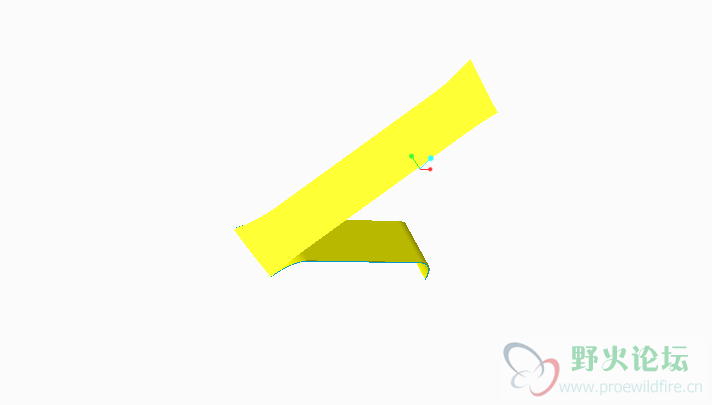

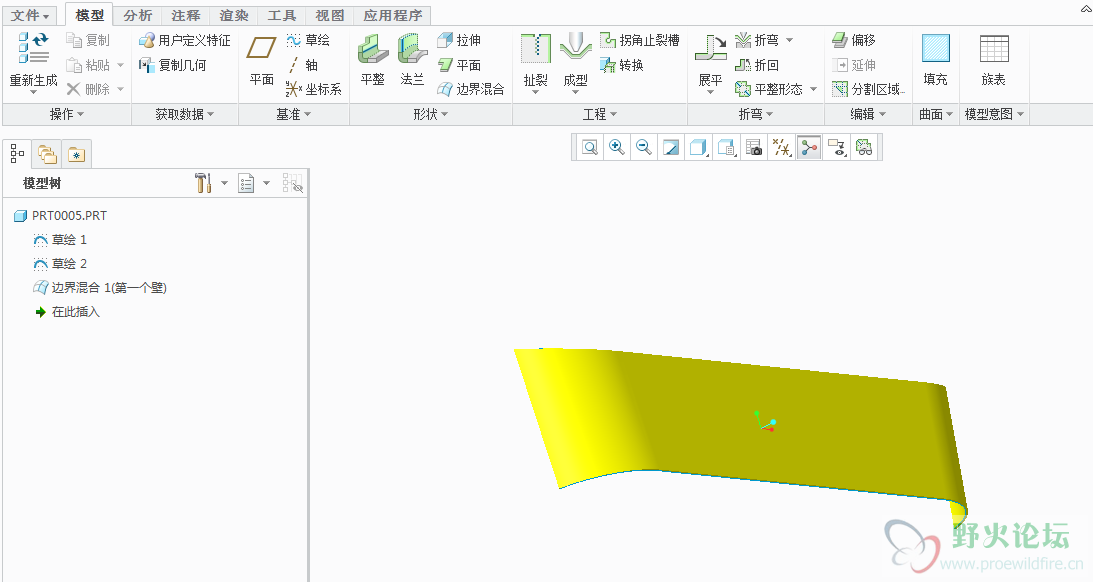

这是你要的结果么?你自己不都已经画出来了么,你在钣金模式下边界混合就行。
展不开

用曲面就可以展开啊。别拘泥于钣金,展开有很多方法的。
