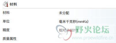

大师,我按照你的步骤做到第25步,偏移创建带侧曲面的偏移曲面时,无法创建(不勾选创建侧曲面则可以)。
可能是精度问题,设置一下就好了

xuez119 发表于 2017-12-22 16:26
可能是精度问题,设置一下就好了
大师就是大师,一语中的。
我原来的精度是0.0012,调到0.0001后,偏移成功生成,后来又改到0.001,还是能够生成。
看了精度多了0.0002
非常感谢!!!
原来软件默认的精度
原来软件默认的精度
