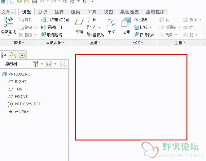

在creo3.0中打开继承命令后,如何退出此命令?

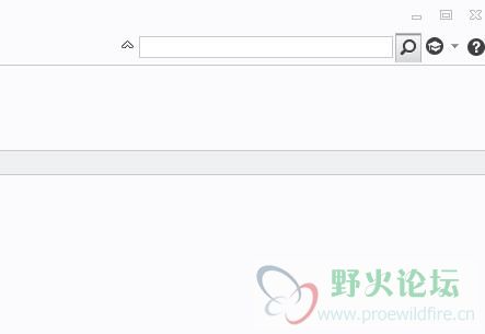

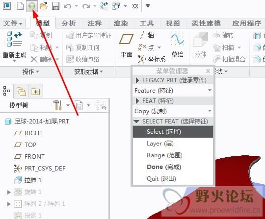

发表于 2015-11-5 18:24 | 显示全部楼层
有快捷键的话,点击一下即可。
或者

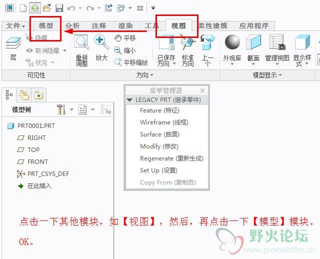

发表于 2015-11-5 18:39 | 显示全部楼层
点击一下其他模块,如注释,分析,工具等,就消失了。

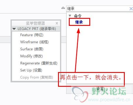

发表于 2015-11-5 18:52 | 显示全部楼层
