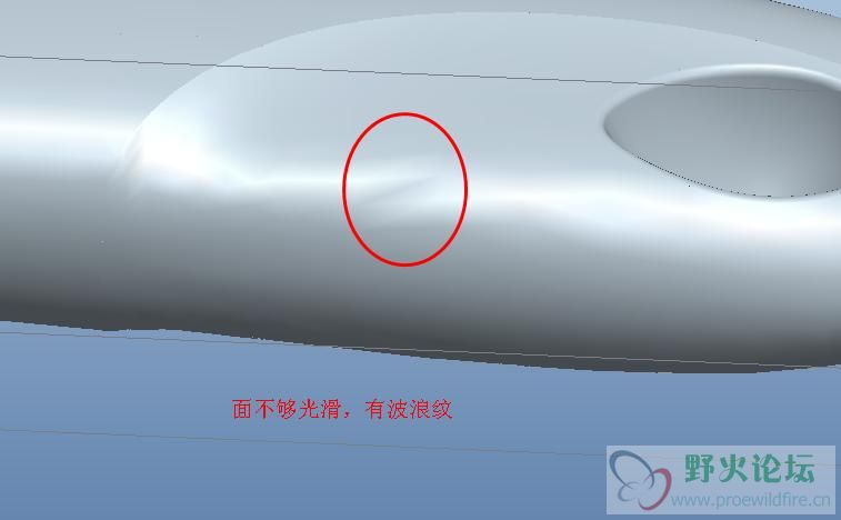

各位大神,如图片所示,不能实体化和有波浪纹如何处理,谢谢
求助!
波浪纹
波浪纹
不能实体化
不能实体化

发表于 2015-11-5 15:50 | 显示全部楼层
第一次合并就有问题。。。

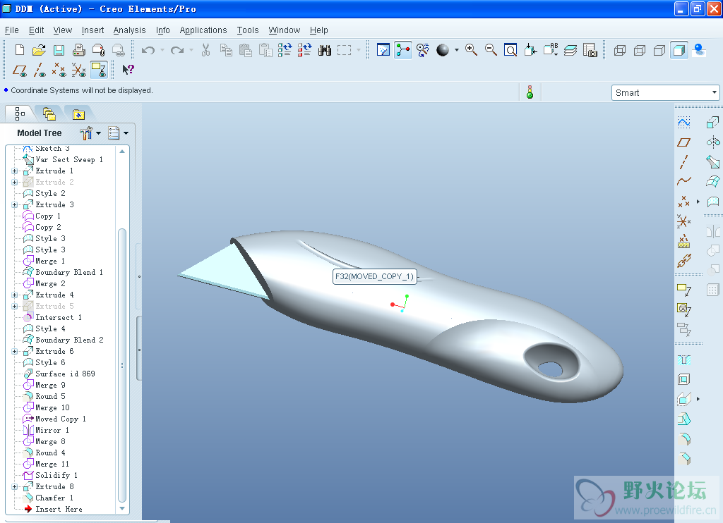

发表于 2015-11-5 17:48 | 显示全部楼层
练习了一下,应该是合并之类的有问题,有的地方可能不用改,我只是自己想该而已,大体没有动,实体化成功。看图,倒数第三步。改完文件变成700多k,没法上传了。其他的没细看,改的时候感觉步骤很乱,不知是否错觉。
波纹没有看,应该是曲率控制的不好,控制几个点应该能搞定。
