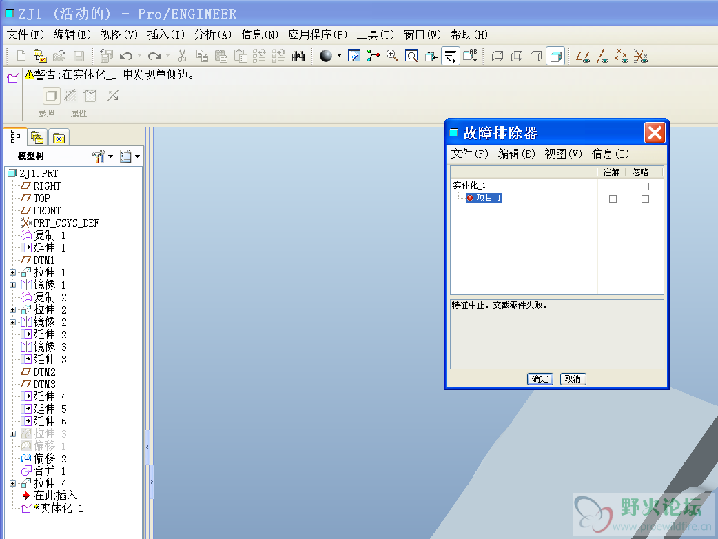

[求助] 各位哥哥姐姐,请问在PROE中实体化去除材料发现有单侧边导致失败,请问怎么办?

如标题,各位哥哥姐姐帮帮忙!

发个贴图上来看看啊。不知道什么意思?

 楼主| 发表于 2015-11-5 09:38 | 显示全部楼层

你看看我发的图

曲面没有完全封闭吧。传个PRT档,看看呢?

实体化需要合并曲面,合并了还不能实体化就有有没有破面

这是破面造成的,合并的曲面未完全封闭。建议看看曲面的合并处,也可以将有些曲面画长一点,这样可以避免很多的破面情况。

谢谢,是这样的
