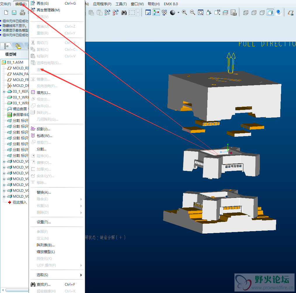

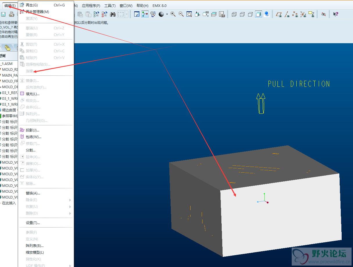

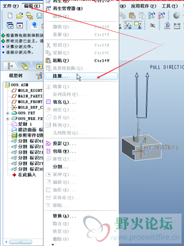

              我在视频里面看的分模视频,分到最后连接上模与下模的体积块时。视屏里面有连接这个功能。而我在分模到最后准备连接的时候,这个连接功能却是灰色的。请求有用Proe  分模的高手帮忙解决一下这个问题。
视频教程里的连接
视频教程里的连接
我自己尝试分模里的连接
我自己尝试分模里的连接
分解的视图
分解的视图

发表于 2015-11-3 17:02 | 显示全部楼层
你先选中体积块试一下!

发表于 2015-11-3 18:13 | 显示全部楼层
你的体积块不要遮蔽,要显示出来才可以连接
