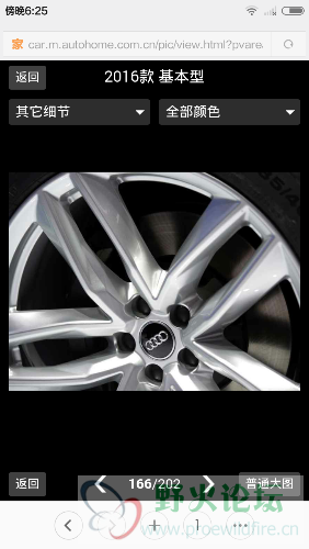

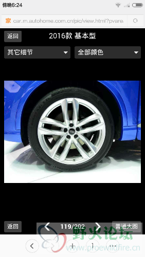

这个轮毂怎么建模

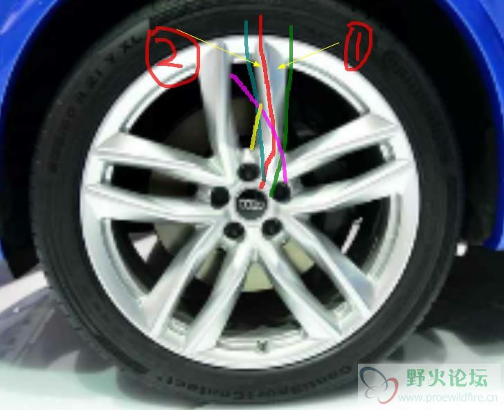

这几条轮廓线在平面上 先 搞出来。
构建个空间曲面1把红色线投影上去。
然后扫描出1和2曲面。
2曲面那个粉色线切掉(是叫粉色?),然后用黄色线补起来。
然后把空间曲面1偏移下去一些距离,把构建出来的曲面切除,再补出圆角。
最后就是镜像之类的,切切补补。

不是很明白

主要就一个单位体,拧的像麻花,不知道这块怎么处理。
