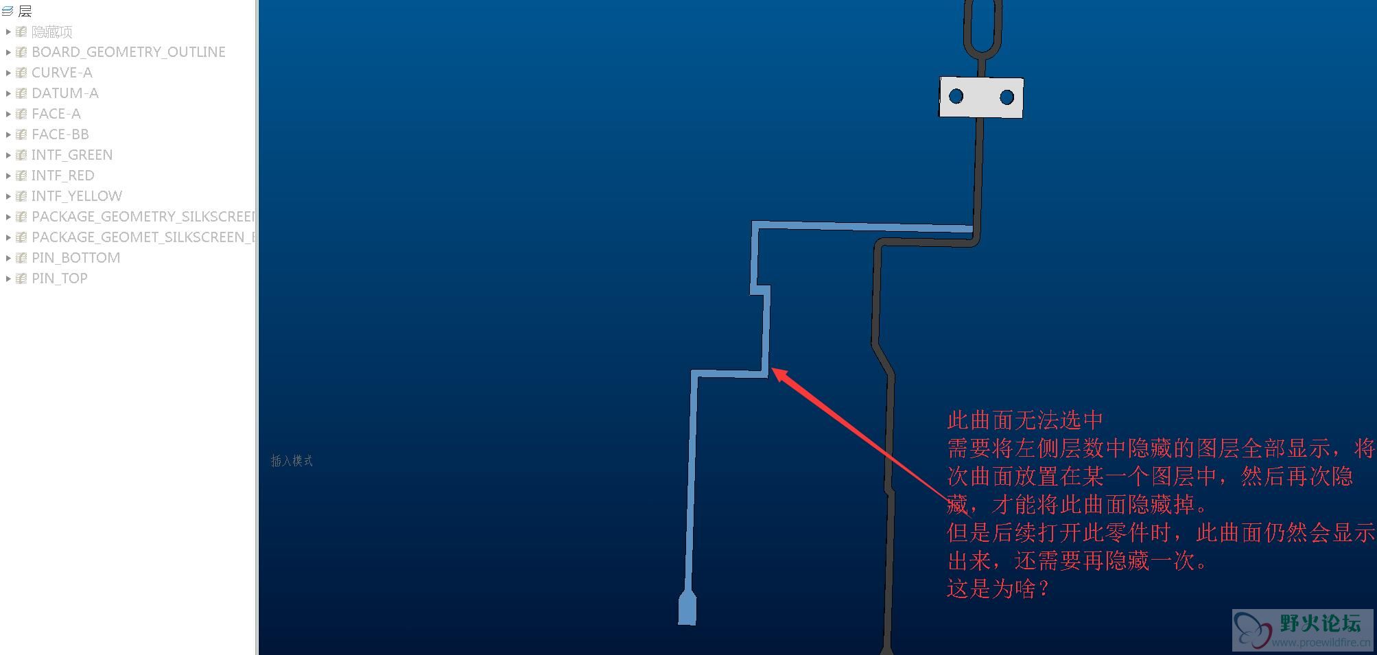

此曲面无法选中
需要将左侧层数中隐藏的图层全部显示,将次曲面放置在某一个图层中,然后再次隐藏,才能将此曲面隐藏掉。
但是后续打开此零件时,此曲面仍然会显示出来,还需要再隐藏一次。
这是为啥?
并且我隐藏图层后,已经右单击 保存,后续还会有曲面跳出来。
被隐藏的曲面总是显示出来

发表于 2015-11-2 15:27 | 显示全部楼层
层隐藏之后,在空白处右键选择保存状况

 楼主| 发表于 2015-11-2 15:53 | 显示全部楼层
Adda 发表于 2015-11-2 15:27
层隐藏之后,在空白处右键选择保存状况
隐藏完图层后,此处“保存状态”按键为灰色,没法使用。

发表于 2015-11-2 15:58 | 显示全部楼层
这是两个零件组起来,还是单一个零件;
要打开单个零件Prt,隐藏保存项目后,再把零件组装起来。

 楼主| 发表于 2015-11-2 16:48 | 显示全部楼层
Adda 发表于 2015-11-2 15:58
这是两个零件组起来,还是单一个零件;
这个是零件的曲面。我是前两天才安装的Creo3.0,之前用的是2.0,没有这个问题。

发表于 2015-11-3 08:31 | 显示全部楼层
很简单,因为此曲面没有归属在曲面的图层里,先归类到图层再隐藏。。
