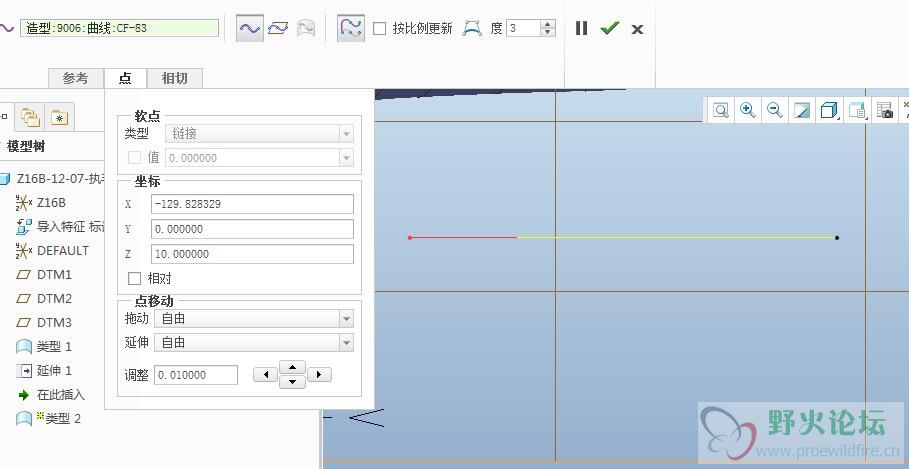

[求助] 在creo造型工具中怎么画直线

输入软点的绝对坐标值
发表于 2015-12-14 10:55 | 显示全部楼层
造型板块里的点也可以用座标点定位的
可以给两个点定义相同的x,或者y,或者z方向的值,来保证成为直线
