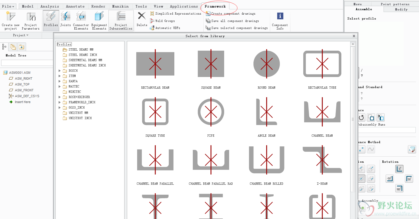

发表于 2015-11-2 08:56 | 显示全部楼层
CREO 2.0以后都自己带了 EFX 模块,里面已经集成很多型材,在装配模式下可以直接自定义调用的。不用自己建库了
