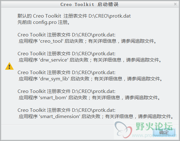

发表于 2015-10-31 20:16 | 显示全部楼层 |阅读模式
如图,求教

发表于 2015-10-31 20:58 | 显示全部楼层
安装路径检查下!你是别人的配置文件吧
发表于 2015-11-1 20:12 | 显示全部楼层
我以前也遇到过这情况,但我不会用toolkit,我就修改了下config文件,然后就不出现这个界面了。希望能帮到你

 楼主| 发表于 2015-11-1 22:10 | 显示全部楼层
我知道可以改config让这个界面消失,但是这个插件真的很好用,还是想用的,请问您是怎么修改的,路径我检查过了,没问题。还有别的配置选项吗?

发表于 2015-11-3 10:39 | 显示全部楼层
用记事本打开protk.dat文件看看,文件里的文件路径有没有错

 楼主| 发表于 2015-11-30 10:08 | 显示全部楼层
终于找到原因了,很弱智,64位电脑装了32位creo。另外,需要把config中的protk删除后重新加载
