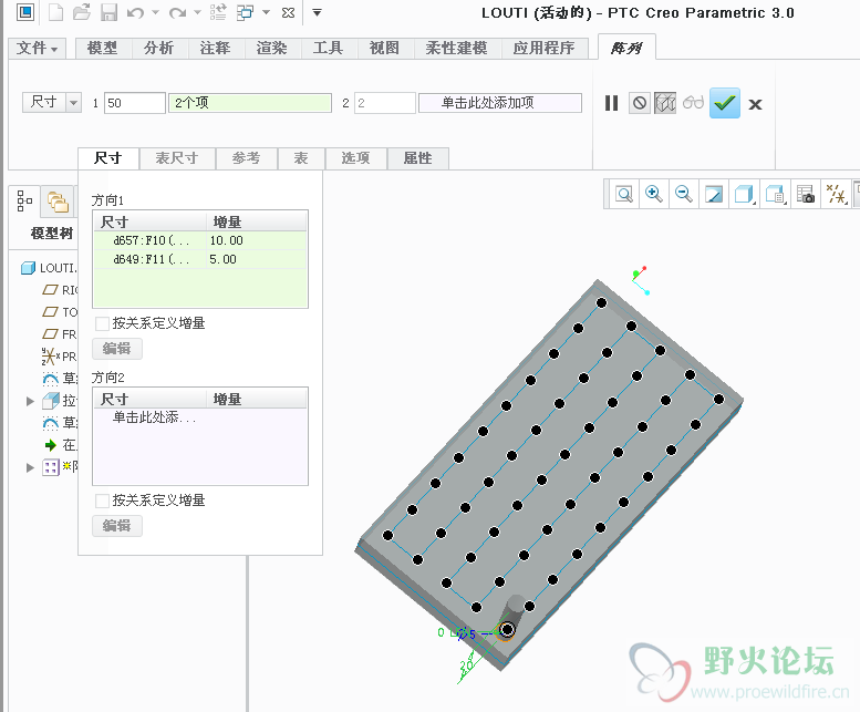

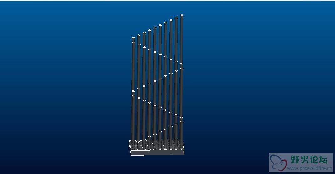

有没有简单的方法?比如说通过函数或EXCEL表格等方式实现这种效果,求赐教!

发表于 2015-10-31 14:58 | 显示全部楼层
表阵列

发表于 2015-10-31 15:52 | 显示全部楼层
louti.prt.rar (190.98 KB, 下载次数: 28) 做一个草绘,再做一个点,可以用尺寸阵列。 11.png
sdgdjgb + 1 热心助人

发表于 2015-10-31 18:19 | 显示全部楼层
楼上正解,沿曲线阵列即可

 楼主| 发表于 2015-11-4 10:23 | 显示全部楼层
高度依次更高,请问具体怎么弄呢?

 楼主| 发表于 2015-11-4 10:34 | 显示全部楼层
野火5.0怎么弄?

 楼主| 发表于 2015-11-4 10:35 | 显示全部楼层
1051083108 发表于 2015-10-31 18:19
楼上正解,沿曲线阵列即可
曲线是草绘的?

发表于 2015-11-4 12:06 | 显示全部楼层
imyyx332956 发表于 2015-11-4 10:23
高度依次更高,请问具体怎么弄呢?
尺寸阵列选择高度增量和沿曲线的长度增量就可以了啊
