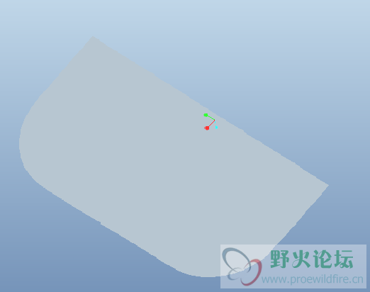

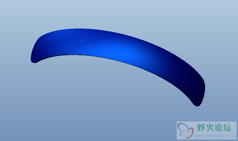

小弟不才,这两个钣金展不开,那位仁兄帮个忙,谢谢!
Desktop.zip
305.04 KB, 下载次数: 188
跟大家交流及学习一下.

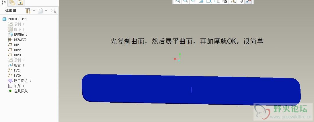

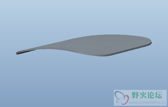

发表于 2015-10-31 14:59 | 显示全部楼层
可以看看附件,,两个都展平了
Desktop.part1.rar
146.48 KB, 下载次数: 513
Desktop.part2.rar
146.48 KB, 下载次数: 345
Desktop.part3.rar
89.32 KB, 下载次数: 392
267
325
 楼主| 发表于 2015-11-2 17:27 | 显示全部楼层
jiandanai 发表于 2015-10-31 14:59
可以看看附件,,两个都展平了
恩,就是这样的效果,谢谢啦!
