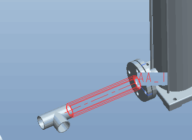

发表于 2015-10-30 13:13 | 显示全部楼层 |阅读模式
如题,好郁闷啊 在模型树中有显示,但是在模型中就是虚线

发表于 2015-10-30 13:36 | 显示全部楼层
你确定你新建元件后有激活该元件,再做拉升?要是没激活,拉伸后是看不见的

发表于 2015-10-30 13:41 | 显示全部楼层
应该是直接在组件里面做的,如果要显示的话就把树过滤器里面的显示特征打开就看得见了

 楼主| 发表于 2015-10-30 13:46 | 显示全部楼层
请问在哪里激活啊??我现在打开后模型树中没有这个元件了!!在哪里设置的啊???

 楼主| 发表于 2015-10-30 14:00 | 显示全部楼层
模型树中是可以看见,但是在模型里还是看不见的,是不是哪里设置不对啊??

发表于 2015-10-30 14:01 | 显示全部楼层
组件模式下创建元件你会了吧,然后在你的模型树最下面有你刚刚创建元件的名字吧,鼠标右键模型树上那个元件的名字,弹出来的菜单的最顶端就是激活啦。第一次用PROE?
重新打开后,模型树没有改元件,说明你没有保存吧,

 楼主| 发表于 2015-10-30 14:09 | 显示全部楼层
xinghaomicheng 发表于 2015-10-30 14:01
组件模式下创建元件你会了吧,然后在你的模型树最下面有你刚刚创建元件的名字吧,鼠标右键模型树上那个 ...
问题是在装配模式下新建的那个元件没有激活选项啊,插入的元件是有那个选项的,不知道什么情况!!!

发表于 2015-10-30 14:12 | 显示全部楼层
上传你的文件吧,这已经非常态了

 楼主| 发表于 2015-10-30 14:32 | 显示全部楼层
xinghaomicheng 发表于 2015-10-30 14:12
上传你的文件吧,这已经非常态了
附件里法兰是插入的 然后在法兰上绘制了一个元件,但是不能显示。不知道是我操作有问题还是软件有问题!!!麻烦了

发表于 2015-10-30 14:35 | 显示全部楼层
不能直接在装配下拉伸的,只能激活那个三通来拉伸 或通过创建来做一个有参照关系的零件
